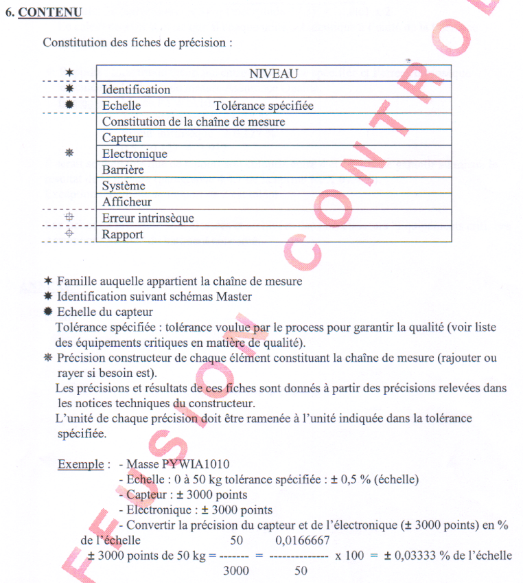

Bonjour, Je suis actuellement en charge de l'évaluation de la qualité de mesure d'un granulométre par tamisage. Ma chaine de mesure est constituée d'un peson avec une erreur combinée de 0.017%, un transducteur avec conversion A/N 16 bits avec une précision de 0.30%, une résolution, bruit de 0.010%, une linéarité de 0.01% et une dérive de 50 ppm/°C. Et enfin j’arrive sur un automate. Pour mon application soit validée il faut que ma mesure soit exact à +-1g. Donc maintenant après vous avoir décrit mon application, ma question est la suivante : Doit je estimer mes incertitudes avec une méthode A ou B, ou bien doit je seulement ajouter chaque erreurs en déterminant les erreurs systématique de manière statistiques ??

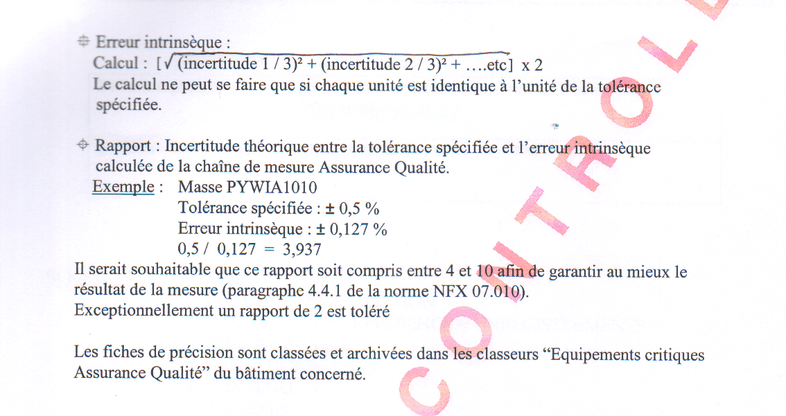

Suite à une formation APAVE sur le calcul des incertitudes d'une chaine de mesure ; faite il y a dix ans ; mais cela reste encore d'actualitée je pense . Il n'y a pas de formule mathématique toute faite ( dans les normes ) que l'on peut utiliser . Il convient avec sa propre expérience d'en faire une cohérente et de l'appliquer . Dans la mageur partie des cas , c'est le résultat d'une somme quadratique faite sur tous les constituants de la chaine de mesure impliqués qui est retenue . Moi j'utilise celle là : voir pièces jointes
