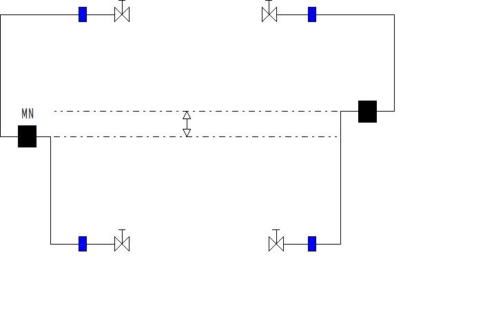

Bonjour à tous, j'ai besoin d'un petit rappel messieurs. voilà, j'ai deux capteurs qui ont les memes réglages et l'on intercompare les deux. A chaque fois, l'un des deux est limite dans nos critères matériels. les cellules HP et BP sont à la meme altimétrie, cependant il existe un décalage au niveau des capteurs, l'un est 15 cm plus bas que l'autre voir la pièce jointe. Il me semble de mémoire que ceci n'a aucune importance mais j'aurai voulu confirmation avec si possible une demonstration voir un lien merci à tous

Bonjour caregulepas, Vu ton schéma. Comme tu as un montage avec des séparateurs et capillaires, obligatoirement la colonne hydrostatique des capillaires influence la pression mesurée par ton transmetteur DP. Chaque transmetteur aura alors son étalonnage propre. Pour faire des mesures comparatives avec des transmetteurs de pression différentielle montés avec des capillaires, il faut positionner les capteurs et les prises d'impulsions aux même niveaux. Les capillaires doivent être de la même longueur de la même section remplis avec la même huile et calorifugés de la même manière. Influence du capillaire sur la mesure : Temps de réaction, Précision Facteurs d’influence sur le capillaire : Variation de température : une variation de température entraîne une modification du volume de l'huile de remplissage. La modification du volume dépend du coefficient de dilatation de l'huile de remplissage et du volume de l'huile à la température d'étalonnage. Les coefficients en température sont déterminés par le constructeur du capteur. la Longueur du capillaire Le diamètre du capillaire Le type de membrane du séparateur (Diamètre, Rigidité, Matériaux) L’huile de remplissage (chaque huile à un coefficient de dilatation qui lui est propre)

bonjour, voici quelques données que j'ai réussi à extirper. chaque piquage HP se trouve a 2.2 m/ niveau de la mer et chaque piquage BP à 18.969 m toujours / niveau de la mer. le capteur A est à 11.619m et le capteur B a 10.969. l'echelle des capteurs est de 382-1882 mbar. l'entreprise procède à un premier étalonnage sur le capteur, puis, les capillaires sont mis en eau et sous vide ( 36 heures pour mise sous vide ) et de nouveau reglage des capteurs. si les séparateurs sont mis sous vide l'altimétrie des capteurs n'est elle pas un facteur négligeable ?

Bonjour, En effet l’altimétrie ne doit en théorie pas avoir d’influence sur la pression différentielle mesurée par le transmetteur de DP. La surpression d’un coté étant compensée par la moindre pression exercée de l’autre coté de la cellule différentielle. Si une différence existe entre les deux capteurs, celle ci est peut-être due à l’incertitude du montage avec séparateurs. Le calcul d’incertitude engendré par les séparateurs a-t-il été fait ? Sommes-nous dans la tolérance ou non ? Comme énoncé dans mon précédent post, plusieurs éléments peuvent influencer un tel montage. On peut aussi rechercher basiquement un problème de tolérance sur le capteur. bon courage

bonsoir, nous sommes actuellement tournés sur l'altimétrie des séparateurs. Nous recherchons actuellement une astuce fiable et peu couteuse afin de déterminer réellement la cote des séparateurs . merci pour votre attention
