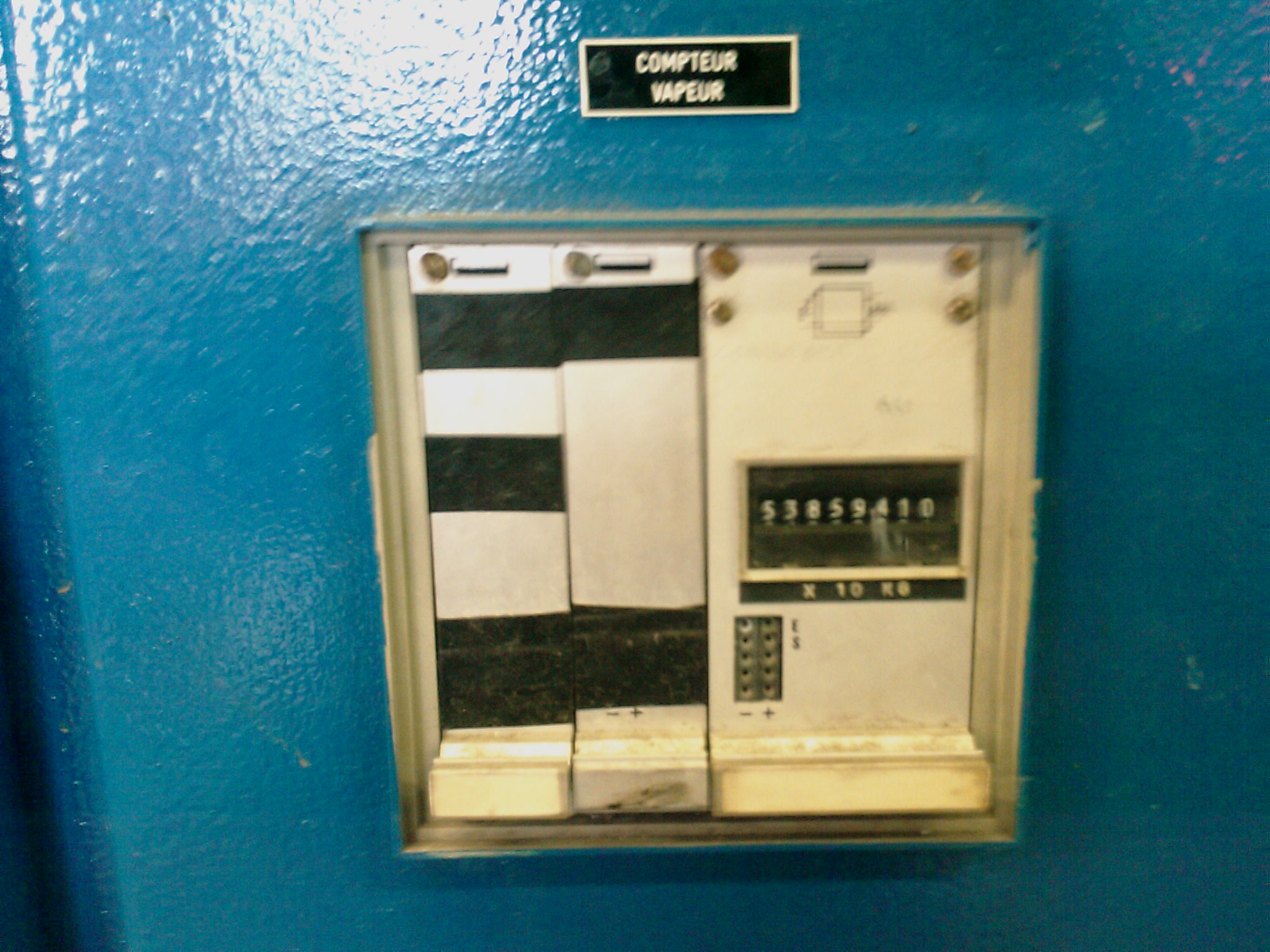

Je recherche un équipement de tableau permettant de réaliser l'intégration et la totalisation en Kg d'un signal 4-20mA représentant le débit massique d'une ligne vapeur. Cet indicateur de tableau doit être agrée pour transaction commercial.

Bonjour, qu'entendez vous par afficheur agrée transaction commercial .. Quelle est la technologie utilisé pour la mesure ? En général pour une transaction commercial un système avec double sortie pulse déphasé est utilisé. L'équipement en photo semble 'fait maison' ... Avez-vous un budget conséquent, un système rééllement agrée transaction commercial est assez chère car plein de sécurité. Je crois que la société MECI propose ce type de compteur spécifique, sinon dès lors que votre contrat (avec votre client pour la facturation) précise l'équiopement utilisé ainsi que les moyens de contrôle et la classe de précision c'est OK puisque validé par la signature du contrat. C'est pourquoi en industrie il y à souvent un comptage au niveau des utilités ... et un à l'arrivée client. Bonne journée. Twinlorz
