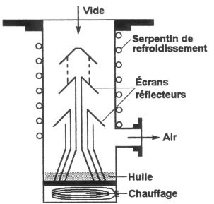

il s'agit d'une pompe à diffusion .la cuve est de forme cylindrique avec une température ambiante avoisinante les 30 degrés.
Inscrit depuis 23ans Cedric
Cedric «Chargé d'affaires»
d'apres votre schéma la résistance semble etre dans un "double fond", donc pas en contact avec l'huile ?
Inscrit depuis 18ans matthews
matthews «Technicien maintenance»
c'est juste un schéma , en réalité le thermoplongeur est immergé dans l'huile
vu votre schema les pertes risquent d'etre délicate à évaluer correctement... Les pertes sont en partie liées à la surface extérieur, ca on peut les évaluer, par contre je vois qu'il y a un flux d'air à l'intérieur qui circule cet air va provoquer des déperditions et ca c'est plus délicat à évaluer
