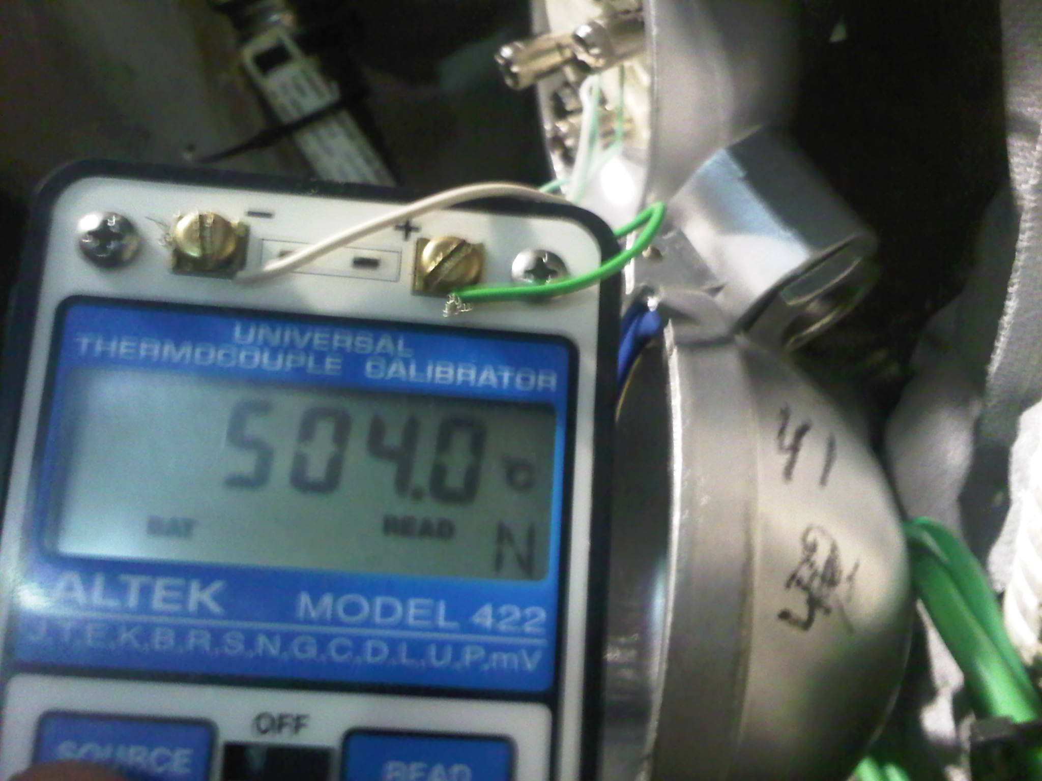

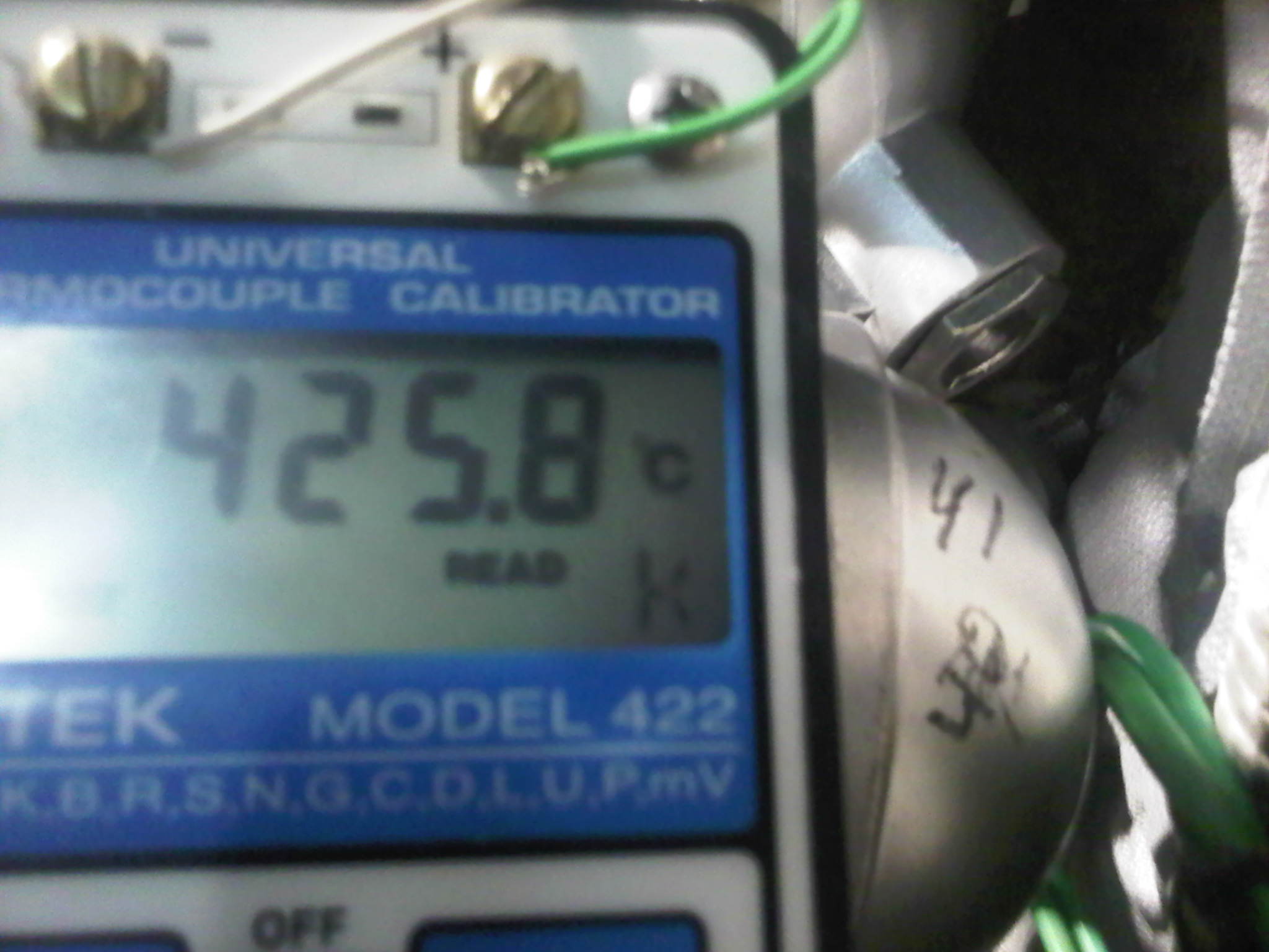

merci pour votre réponse. pour une lecture K: j'ai 425,8°C et pour N: j'ai 504°C (voir photos jointes) Je ne sais pas quel valeur est la plus proche car d'après les tableaux K et N sont les mêmes au degré près alors pourquoi un tel écart? Svp, Comment avez vous trouvé 537°C ? Personnellement j'obtiens la même température à 2-3 °C près alors comment avez vous calculez une telle différence?
