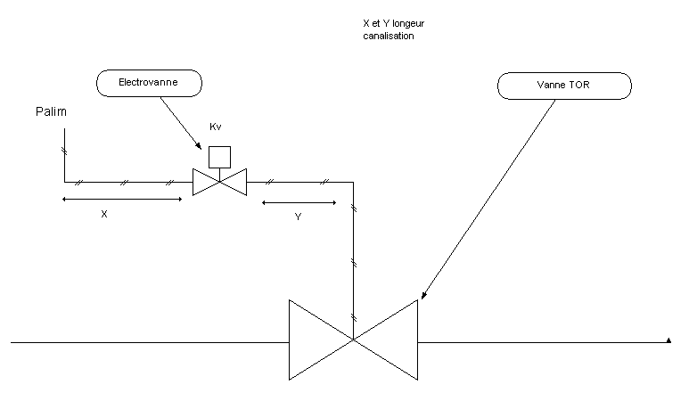

Bonjour a tous, de nouveau je viens soliciter de l'aide. J'ai du mal m'exprimer dans mon premier sujet donc je voulais rectifier cela : en apprentissage en bureau d'étude, j'aimerais pouvoir calculer le temps de manoeuvre d'une vanne TOR en ayant pour information, les données constructeurs tels que le volume de l'actionneur, sa course, la pression d'alimentation. Le réseau alimentant le servomoteur de ma vanne TOR (pression réseau 7bars) contient une électrovanne. De plus, si par exemple sur un process entre mon électrovanne et mon servomoteur jai x metres de tubing , doit je prendre en compte les pertes de charges ? Merci pour toutes les informations que vous pourriez m'apportez. Ci-joint un petit schéma paint pour mieux vous faire comprendre mon process.

Bonjour, Si il s'agit pour vous de calculer le temps d'ouverture ou de fermeture de la vanne en fonction du temps de "remplissage" ou de "vidange" d'un actionneur pneumatique (vérin), vous obtiendrez un ordre de grandeur de ce temps en divisant la capacité (le volume interne) du vérin par le débit (alimentation ou d'échappement) traversant l'électrovanne. Les orifices des électrovannes sont d'ailleurs souvent dimensionnés pour un débit (sous une différence de pression donnée) défini par rapport au temps de "remplissage" du vérin souhaité. Les pertes de charge des raccordements et des tuyauteries air (si celles-ci sont longues) sont être prises en compte dans le dimensionnement de l'électrovanne (différence de pression de dimensionnement plus faible) Espérant vous avoir apporté une aide. Cordialement.

bonjour, nota si le temps de manoeuvre a la fermeture est trop long, possibilite de mettre un purgeur rapide afin d améliorer le temps en fermeture ( joucaumatic en a de tres bon) in est aussi possible de les limiter par une reduction si la fermeture est devenu trop rapide.
