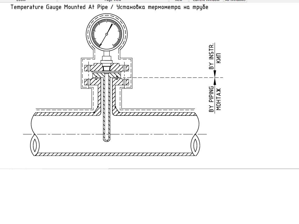

Je suis en construction dans le grand nord. La temperature mini du projet est fixée a -46 degC
On installe sur des conduites des température Gauges bimetalique.  D’après la documentation les température gauges peuvent fonctionner en température ambiant jusqu’à -70 degC. Au design ces température gauges on été tracés électriquement.
Tracer jusqu'au thermowell, ok, mais est ce vraiment nécessaire de heat tracer et de calorifuger l'afficheur? j'ai du mal a comprendre l’intérêt.
