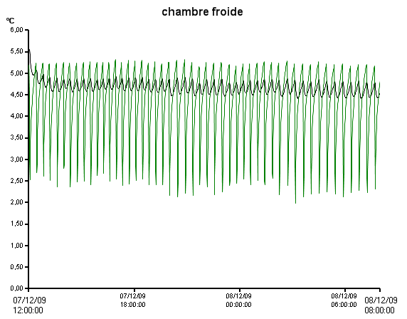

Bonjour à tous, dernièrement j’ai fait une petite expérience sur une chambre froide en prélevant la température, j’ai utilisé un enregistreur de température qui a deux sondes différentes une qui est externe de type (SHT ambiance) et l’autre c’est une sonde qui se connecte a l’enregistreur qui est de type (sonde déportée CTN), lors du déchargement des résultats j’ai obtenue un graphe des deux courbe superposées. Ma question concerne les résultats entre les deux sondes sachant que le graphe vert représente la sonde CTN et le graphe noir la sonde SHT, pourquoi l’amplitude de la sonde CTN sont plus grande que celles de la sonde SHT ?? Quel phénoméne physique pourra expliquer cette difference d'enregistrement entre les deux sondes ?? en attente de vos reponses je vous remerci à tous d'avance

Ce n'est pas un phénomène physique qui explique cela mais la technologie des capteurs et leur technique de fabrication : La masse de métal externe et les matériaux entourant l'élément sensible mettent un temps variable à acquérir la température de l'air environnant. Je suppose que les moyennes ne doivent pas être éloignées...

bonjour marcheseb, merci pour ta reponse effectivement les moyennes sont proche l'une d'elle, mais reste coméme qqc a clarifier!!!!!! qu'elle est la sonde la plus sencible des deux sachant qu'elle ont pratiquement la méme fréquance mais deux amplitudes differentes??

Tes deux sondes n'ont pas le meme temps de réponse.. une sonde moins rapide aura tendance à lisser les variations de température dues à la régulation. Si on compare les deux , on se rend compte que la sonde interne, de par son inertie, a une amplitude plus faible, mais cette inertie provoque également un déphasage des deux signaux.
