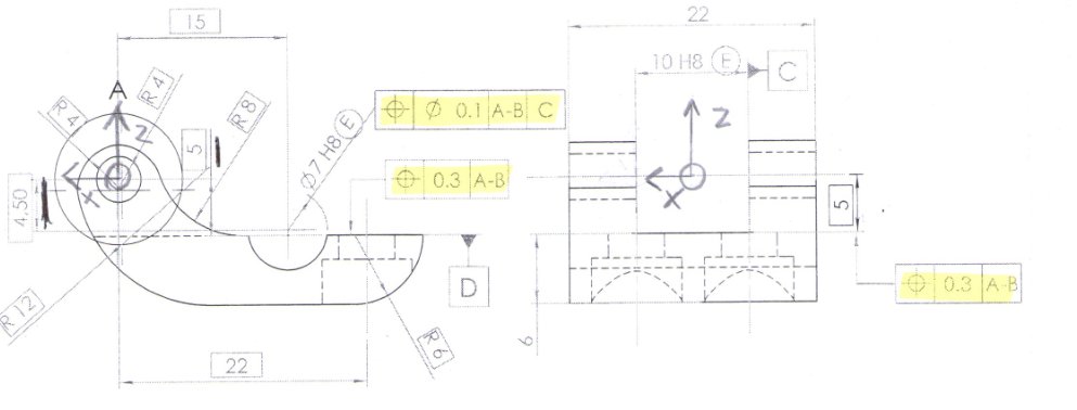

Bonjours à tous, Je suis étudiant en BTS et j'ai peux d’expérience en MMT, je souhaite créer un trièdre de référence (ou repère de dégauchissage), pour des spécifications de géométrie, mais ce plan se trouve sur un axe et sur un plan médian. J'ai déjà fait des trièdres entre trois plan, mais entre un axe et un plan je ne sait pas encore le faire et j'espérée que vous puissiez m'aider à le réaliser que dois-je utiliser pour créer ce trièdre ? J'ai joint (je l'espère) une image pour que vous puissiez vous donner une idée de l'endroit où se trouve le trière. Merci beaucoup. http://imageshack.us/photo/my-images/197/sanstitrednq.jpg/
Inscrit depuis 15ans park
park «Etudiant»
"mais ce plan se trouve sur un axe et sur un plan médian." Pardon je voulais dire "mais ce TRIÈDRE se trouve sur un axe et sur un plan médian.
