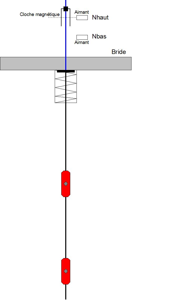

bonjour à tous, la technologie que j'ai a utilisée est d'un autre age, mais c'est comme cela. Voila , j'ai un détecteur de niveau sur lequel sont montés deux équipages mobile recevant chacun un signal 24v d'un automate. l'ensemble est monté au bord d'une piscine. l'équipage 1 detecte un min , l'équipage 2 un max. mes détections se font par deux petits plongeurs fixés à un cable inox, le tout immergé dans un tube tranquilliseur mon niveau mini est à 24m mon maxi est à 26.05m. ma question est la suivante, comment puis je etre certains du bon calage de mes niveaux sans avoir à effectuer des mouvements d'eau. Je pense qu'en connaissant le poids de mes plongeurs, leur surface (identique), leur hauteur(identique) on doit s'en sortir, mais là je rame un peu. et pourquoi tout cela me direz vous, la hauteur d'eau à mesurer peu etre contaminée, donc minimiser le plus possible le contact entre l'intervenant et les plongeurs. merci si vous avez des orientations

Bonjour et Bonne Année, Je suppose que les plongeurs sont indépendant l'un de l'autre. Avant d'envisager des mouvements d'eau il est peut-être possible de simuler ses mouvement par des mouvements des plongeurs, non ? Le signal 24 VDC correspond à quoi, une alim ? En prenant deux repères et en fonction du signal de sortie il doit être possible de tracer une droite afin de faire une extrapolation du fonctionnement. Le poids et la surface des plongeurs pourrait aider mes cela reste hypothétique d'autant que le plus bas, si j'ai bien compris, est entre deux eaux (puisque la surface et la hauteur des plongeurs est identique avec un même fluide d'immersion). Mais bon c'est pas très clair malgré tout l'explication de votre équipement. C'est du sur mesure ? bon courage. Cdlt. Twinlorz

bonjour, le 24 v est une entrée automate, sur un contact sécurisé, Commun Travail Repos. les deux equipage mobile sont donc relié chacun a une entree automate ( chacun son 24 V). L'une gérant une alarme niveau haut et l'autre , on devine. En gros ca ressemble à ce qui est en pièce jointe le constructeur est MIP, repris par TCEM le havre. Le constructeur nous les envoit pré étalonnés, aucun moyen pour nous de vérifier l'étalonnage autrement qu'en faisant des mouvements d'eau. Aussi ce constructeur doit avoir une méthode pour étalonné ces capteurs. je joins la photo d'un de ces capteurs merci
