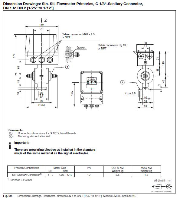

[Edit by="MODERATOR1"][/Edit] Difficile de trouver un débitmètre avec une "sortie électronique" pour un si petit budget. Il existe une solution techniqueen débitmètre électromagnétique de diamètre 1 à 2 mm avec haute précision de l'ordre de 0,4% du point de mesure. Il n'y a pas de probléme de roue qui tourne, puisque c'est un passage intégral. Par contre le budget est proche de 2500 à 3000 €. Je n'ai pas le droit de citer la marque sur le site......
