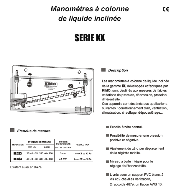

[Edit by="MODERATOR1"][/Edit] En attente de vos informations, je vous joins une fiche sur un Manomètre différentiel pour faible ?p, mais vous y avez déjà pensé sûrement. Samson Régulation faisait, dans les années 60 un capteur pneumatique à membrane dont la plage de mesure était réglable à 0 à 10 mm CE pour 100 % du signal. Cordialement

[Edit by="bioréacteur"][/Edit] Bonjour, La colonne est bien remplie d'eau. Les pressions vont évoluer dans le milieu avec le développement du biofilm. J'aimerais éviter des mesures différentielles qui deviennent difficiles quand la référence change aussi. La colonne peut disposer de tout ce qu'on veut y mettre, piquages à différentes hauteurs + sommet/base. Merci pour votre aide et désolé pour le temps de réponse... Cordialement
