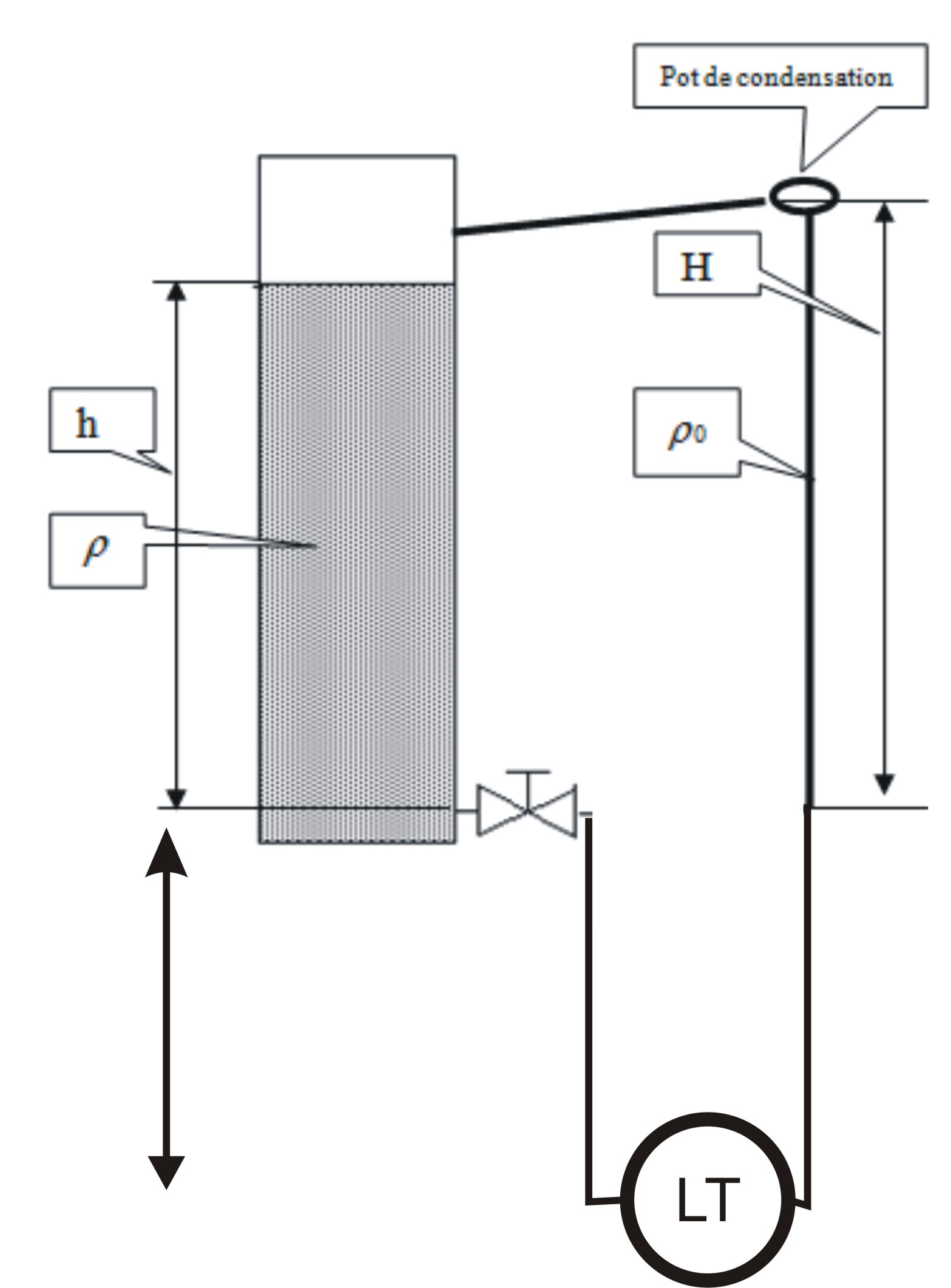

Bonjour autoramzi, Un rappel sur les expressions utilisées pour les transmetteurs de pression différentielle : Début d'échelle (LRV) -34.8 mbar => -3480 Pa Fin d'échelle (URV) -12.2 mbar => - 1220 Pa Etendue d'échelle (URV - LRV) 22.6 mbar => 2260 Pa Décalage du zéro -34.8 mbar => -3480 Pa Pour le calcul de l'échelle du transmetteur de niveau par pression hydrostatique, on utilise la formule suivante: P = h * ro * g avec P : pression hydrostatique en Pascal h : hauteur en mètre ro : masse volumique du fluide en kg/m3 g : gravité = 9.81 m/s Pour obtenir l’échelle de pression du transmetteur, il faut : (voir piéce jointe) - Calculer la pression coté BP BP = H * roo * g 3480 = H * 1000 * 9.81 => H = 0.354 mètre - Calculer la pression coté HP HP = h *ro * g si h=H 2260 = 0.354 * ro *9.81 => ro = 650 kg/m3 si ro=roo 2260 = h * 1000*9.81 => h = 0.230 mètre - Calculer = HP - BP -3480 - 2260 = -1220 Pa => -12.20 mbar Bon courage. Feuillent M.
Inscrit depuis 22ans TNELLIUEF
TNELLIUEF «Enseignant»
Bonjour autoramzi, Je renvoie la piéce jointe qui apparemment n'est pas passée correctement. Feuillent

bonjour Comment définis t'on les masses volumiques selon notre échelle du 0% a 100% pour HP ? en recalculant la masse volumique de la HP on prenant en considération la hauteur du niveau réel !! est ce que c'est juste ?! SVP la solution selon le shéma de Mr TNELLIUEF et dans le cas d'une élevation de la HP aussi ???
