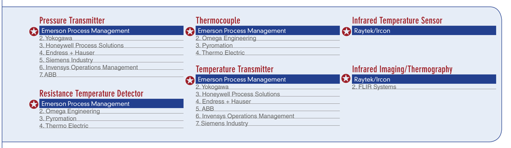

Bonjour, On peut aller chercher avec un transmetteur de grande qualité une précision de +/-0.02% soit environs +/-0.1°C. La résolution permet une lecture à deux digits après la virgule mais c'est à relativiser. On peut aussi accroitre le niveau de performance en répétabilité en utilisant des appareils configurés selon Kalendar Van Dusen, deux sondes Pt100 n'ont pas naturellement la même réponse, grâce à une correction de ce type on permet aux droites de se superposer (dans la mesure où l'on a à remplacer un élément sensible). Vous pouvez aussi multiplier les sondes et moyenner les réponses pour abaisser le niveau d'imprécision. Je vous joins une sélection de la revue CONTROL des constructeurs de transmetteurs de température. Bon courage, COrdialement,
