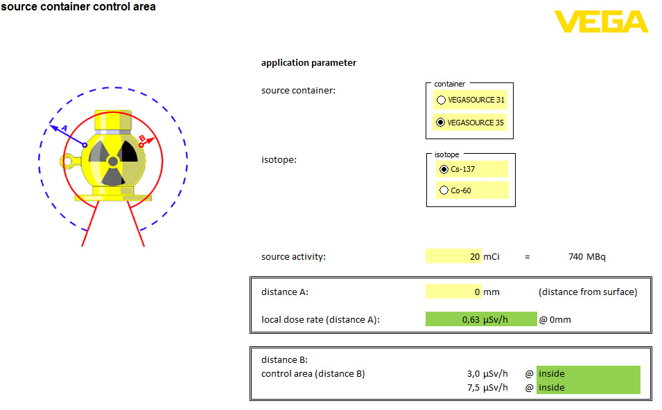

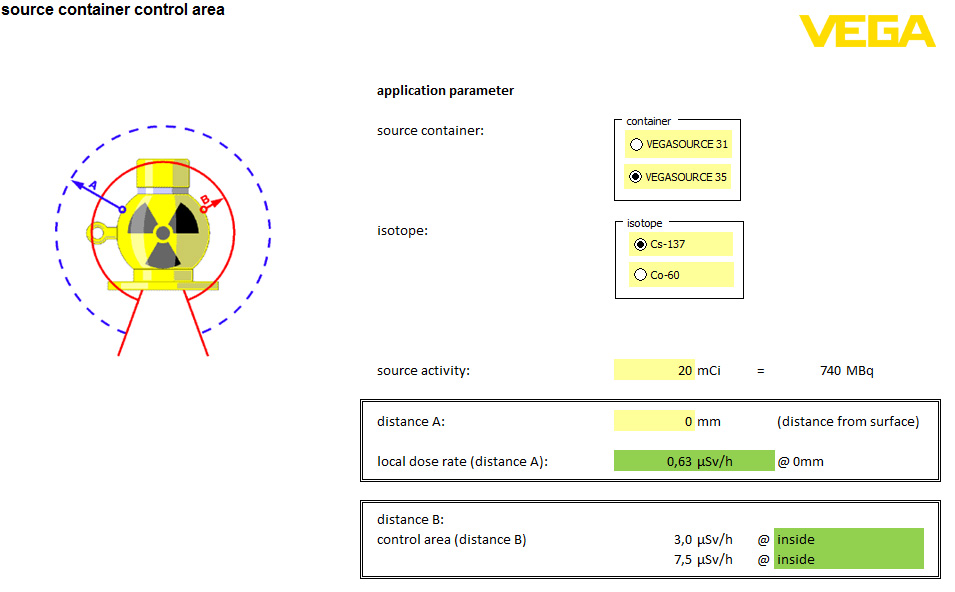

Bonjour LouaNN, VEGA est en mesure de vous faire le calcul de dimensionnement de la source adéquate. Pour ce faire il faudrait nous communiquer tous les détails de l'application et du réservoir: -Diamètre intérieur -épaisseur des parois + matériau - y a-til une isolation , si oui, laquelle et sur quelle épaisseur - y a -t-il une "enveloppe extérieure, si oui, quel matériau et quelle épaisseur - Y a -t-il d'autres éléments ou matériaux traversés par les ondes gamma (par ex agitateur) - Quel est le produit à mesurer? (produit dans la cuve) - quelle est la plage de mesure? Concernant la définition des zones de contrôles : Celle-ci dépend du l'activité de la source et de son blindage. Il existe des containers qui présentent des débits de dose très faibles, supprimant la définition de zones de controle, celle-ci se trouvant finalement à l'intérieur du container même. Voir exemple en fichier joint. Ceci résoud votre problématique.
