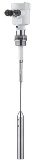

[Edit by="MODERATOR1"][/Edit] Bonjour, il existe (chez Vega) un capteur de niveau par capacitance ayant un cable et un poids (voir pièce jointe pour la photo). Comment est-ce que la mesure est faite ici? Est-ce que cette methode est precise? Merci d'avance
Bonjour, Un petit rappel du principe de mesure capacitive. La paroi de la cuve (ou une tige/câble de référence) et l’électrode forment un condensateur électrique La capacité du condensateur est déterminée par : Le diélectrique Le montage de la sonde (distance à la paroi ou à la référence) La hauteur de produit mesuré La surface des armatures du condensateur La variation de hauteur de produit fait varier la valeur capacité du condensateur, cette dernière est exploitée pour la mesure de niveau Pour les produits conducteurs, on utilisera une électrode (tige ou câble) isolée Pour les produits isolants, on utilisera une électrode (tige ou câble) partiellement isolée Câble ou Tige ? La fonction est la même. Ce sont uniquement des questions pratiques qui guident le choix entre l’un et l’autre. Le câble est plutôt destiné aux mesures sur des hauteurs dépassant les 4 m ou lorsqu’il y a peu d’espace entre le toit de la cuve et le plafond de l’atelier. La tige est en général limitée à 4 m pour des questions de manipulation et de transport… Précision de mesure d’une chaine capacitive. La précision d’un tel type de mesure est dépendante de la stabilité du diélectrique du produit et de la différence de diélectrique entre l’air et le produit et de la surface d’échange des condensateurs. Ainsi une mesure de niveau d’eau avec un diélectrique de 80 sera nettement plus précise qu’une mesure de niveau de d’huile avec un diélectrique de 1,8 Pour augmenter la précision de mesure d’une chaine capacitive indépendamment du produit, il faut augmenter au maximum l’écart entre la sonde de mesure et la référence. La résolution d’un ampli capacitif est de l’ordre du pF
