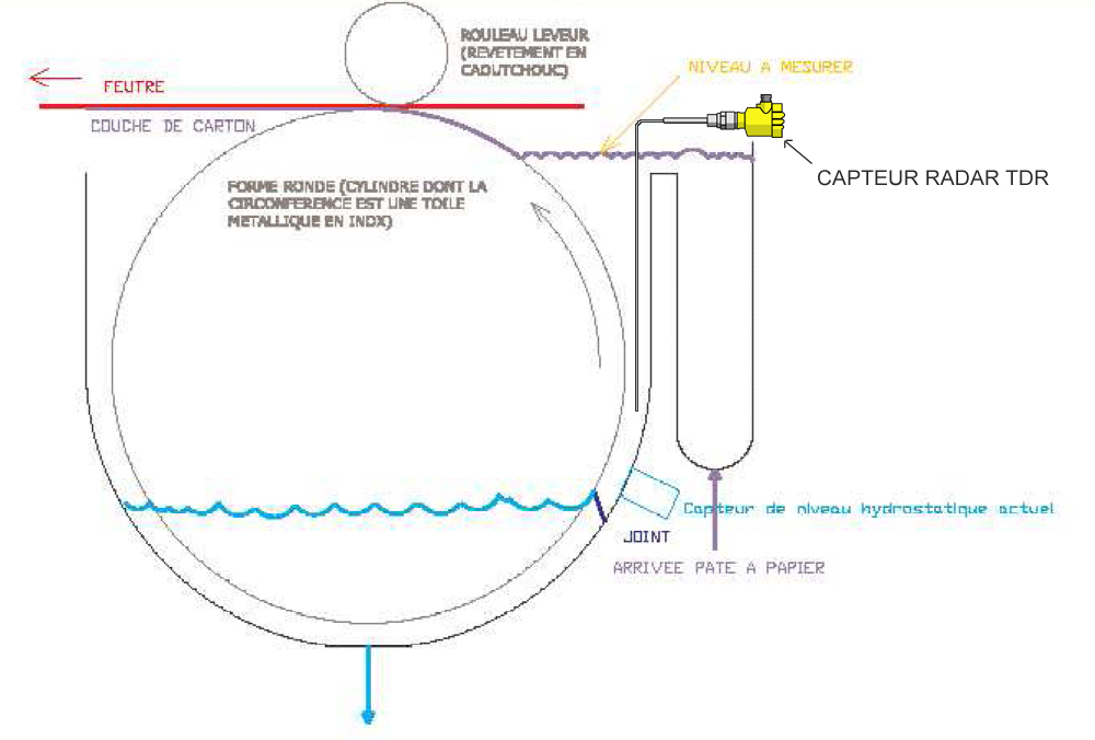

Depuis de nombreuses années, nous cherchons à mesurer le niveau de pâte dans les formes rondes de notre machine à carton. Autrefois nous avons eu des mesures par bulle à bulle (qui se bouchaient). Actuellement nous mesurons le niveau avec des capteurs hydrostatiques. Du fait de leur emplacement, la mesure est perturbée par la rotation de la forme (sans compter des phénomènes inexplicables). Quelqu'un aurait-il une idée pour mesurer ce niveau par le dessus, sachant que l'endroit est humide et qu'il y a risque de projections d'eau et de pâte. Est-il possible de mesurer en biais pour s'affranchir des ces projections?

je presume que la mesure sert à réguler l'alimentation de la pate , je pense qu'un capteur de NIVEAU deporté sur l'alimentation de la pate doit faire l'affaire avec une regulation nerveuse. si non la société KEYENCE a des capteurs lazer qui prennent la mesure de biais .la resolution est largement bonne (inferieur au mm ) . le N° de tél de l'agence de Colmart est le 03 84 90 35 01. salutations eric w

Bonjour, Utilisez vous un capteur hydrostatique qui prend en compte la partie ronde ? Klay Instruments propose des capteurs numériques qui intègrent la forme du fond de cuve (conique, arrondie ...). Il faut entrer dans le capteur vos valeurs et la position du capteur par rapport au fond de cuve et il tient compte alors de l'arrondi. Salutations
En fait mon schéma n'était pas tout à fait juste. La pâte déborde dans la partie proche de la forme ronde et les niveaux sont différents (on le voit sur la photo). Il est donc impossible de placer un capteur hydrostatique là ou vous me le suggérez. Merci pour l'info sur les mesures par laser. Salutations Gerard J
Bonjour à vous, Concernant la proposition de "Didou 19", je ne pense pas que le problème se situe au niveau d'une possible linéarisation du signal intégrant la courbe cintrée de la forme ronde, mais le problème rencontré est plutôt du à un phénomène hydraulique ou Vortex due à la vitesse de rotation du cylindre et des pressions parasites engendrées par cette dernière. En complément à la réponse de "WERIC" cette mesure pourrait être réalisée également à l'aide d'un capteur radar à impulsions guidées (TDR) à tige rigide cintrée. (voir fichier joint). Ce principe étant insensible à une présence de mousse en surface, ce qui n'est pas forcément le cas pour une mesure laser. Salutations.
