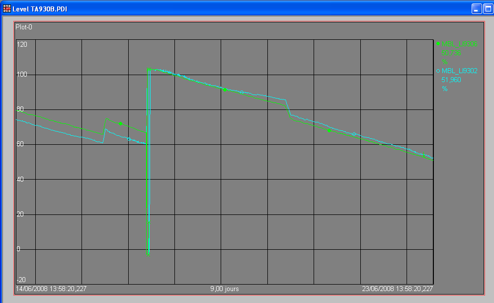

3 tanks à gasoil de même hauteur (structure d'une barge offshore pétrole), équipés chacun de 2 sondes VEGA CL66.CMNGDHVNAX bride de 6" 300RF. Sur 2 tanks la mesure est trés cohérente entre sondes et entre tanks (environ 320 PicoF pour 11,90 metre mesuré soit 100%) Sur le troisieme tank les 2 sondes sont cohérentes mais la capacité mesurée est de 570 pF pour 100% et elle baisse régulierement depuis 3 semaines, nous obligeant à recaler sans cesse les 100%. Nous avons procédé à des remplacements d'electronique et les liaisons equipotentielles entre bride de sonde et réservoirs métalliques ont été renforcées en vain. Le phénomène persiste et nous nous demandons si cela arretera lorsque les capacités mesurées se rejoindront ? (Dans 6 mois peut être ... ) Pas de stokage ou passage d'engin dans ces zones ? Que peut-il se passer ? Merci d'avance pour vos propositions.

Bonjour, J'ai déjà eu des problèmes du même genre, c'était l'humidité ambiante, le produit collait à la sonde certains matins de brouillard.... et c'est la mesure du vide qui était fausse, et non le 100%. Dans votre cas, je tenterai le croisement de 2 sondes entre 2 réservoirs. Je vérifierai aussi la liaison équipotentielle entre les cuves et la terre, et entre l'électronique et la sonde, la blindage du câble de liaison est-il mis à la terre à un seul bout ou aux deux ? Reste une idée, l'isolant des sondes n'est-il pas poreux ? ou attaqué en surface ? le gas-oil est-il le même dans les 3 cuves ? revoir avec le constructeur la qualité de l'isolant vis à vis du produit.... Bon courage. Peignier
