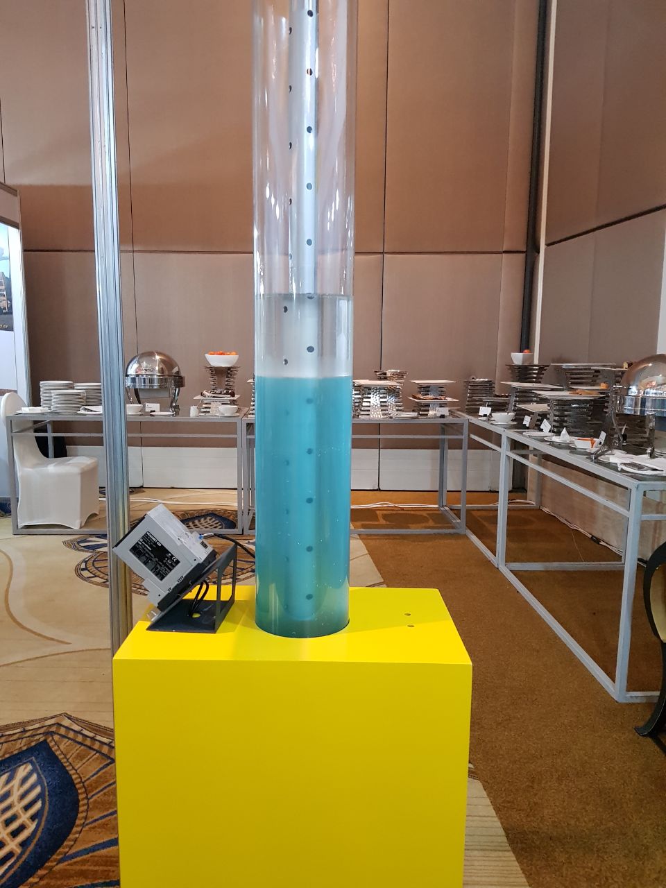

Pour ce faire, nous mesurons avec un radar à ondes guidées la hauteur de la phase inférieure, puis la hauteur totale (Phase 1 + phase 2). Par soustraction (hauteur phase2 - hauteur phase1) j'obtiens l'épaisseur de ma phase 2. Ce procédé est utilisé dans la pétro pour séparer deux phases. Souvent de l'eau et du pétrole brut.
Je suis sûre que certains connaissent bien l'appli :)
Aujourd'hui, pour simuler cette mesure, nous utilisons un tube en plexiglas rempli d'une eau colorée et d'huile.
Je cherche donc à remplacer l'huile par un autre produit.
Pourquoi ?
Vous le savez, ce n'est pas toujours rose de "jouer" avec de l'huile. C'est visqueux ou colmatant, ça laisse des marques sur le plexi, c'est difficile à nettoyer.
De plus, nos maquettes permettent de faire varier le niveau d'eau dans la colonne, via une pompe. Après quelque temps, l'huile commence à se mélanger un peu avec l'eau (à cause de l'agitation générée par la pompe) . Un mélange de plus en plus opaque commence à se créer... c'est pas top esthétiquement et ça fait passer une petite quantité d'huile dans ma pompe ( ce que j'aimerais éviter).
Avez-vous des suggestions svp ?
Sovan
PS : En PJ la photo de la maquette
