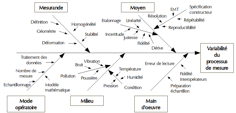

Bonjour, En effet, c'est un des gros problèmes de l'étalonnage, car c'est généralement effectué dans des conditions différents de celles d'utilisation. C'est pour cela que la nouvelle définition du VIM pour le terme étalonnage, inclus cette notion de relation entre l'étalon et le mesurande, afin que l'utilisateur puisse apporter une correction la plus "exacte" possible au point de mesure (dans votre cas à 35°C au lieu de 25%°C). Lors de votre recherche des causes d'incertitudes, il faut en effet rechercher les erreurs systématiques mais pas pour les intégrer à l'estimation de l'incertitude mais pour effectuer une correction. Ce sont les erreurs aléatoires qui devront principalement constituer votre incertitude de mesure. Pour commencer, listez les causes d'erreurs en effectuant un diagramme d'Ishikawa (ou 5M), mais attention, cette liste ne sera jamais exhaustive ! De plus, certaines erreurs seront peut être négligeables face à d'autres. Je vous joins un exemple de diagramme répertoriant un grand nombre de facteurs pouvant générer des incertitudes. En espérant avoir pu vous aider.
