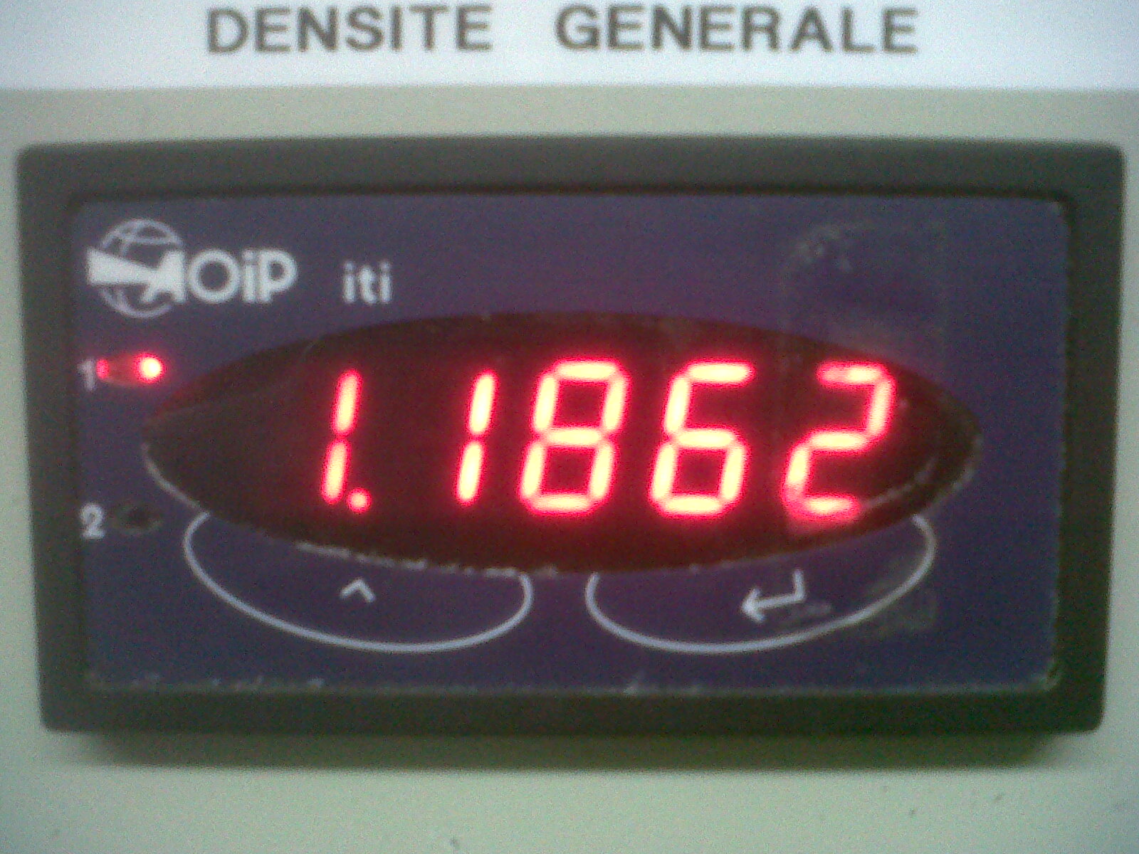

Bonjour à tous, Je suis à la recherche du manuel d'un indicateur de tableau AOIP iti ou de la méthodologie à suivre pour ajuster les valeurs d'affichage du 4..20mA à une plage donnée. Je joins la photo de la face avant du produit ne trouvant pas la référence du modèle. En vous remerciant par avance, Cordialement, Ckphx
Merci Beaufort! J'ai un petit soucis tout de même, la notice est prévue pour un afficheur à 3 boutons en face avant et la génération sur laquelle je souhaite intervenir que 2... Avec un peu de chance la procédure est la même, mais si on souhaite du sans erreur, un doute subsite. Dans l'espoir que quelqu'un d'autre dispose de la bonne version, Cordialement,
S'il n'y a que deux boutons en facade, il s'agit alors probablement d'un ITI6. je n'ai pas la doc technique, mais elle est disponible sur le site d'AOIP (du moins je pense que c'est la doc technique car je ne peux pas la télécharger) : ftp://aoip.ecritel.net/wsaoip/docfr/iti6_7_8.pdf
C'est bien le bon modèle ITI6, dumoins il y ressemble. Je vais chercher sur le net le manuel maintenant car le lien donne uniquement la fiche de spéficités mais pas le paramétrage. Merci pour tout, Sincères salutations, Ckphx
On peut solder le tout, j'ai téléphoné à AOIP et ils m'ont envoyé le manuel de paramétrage par mail dans la foulée. Merci pour ton aide, Cordialement,
