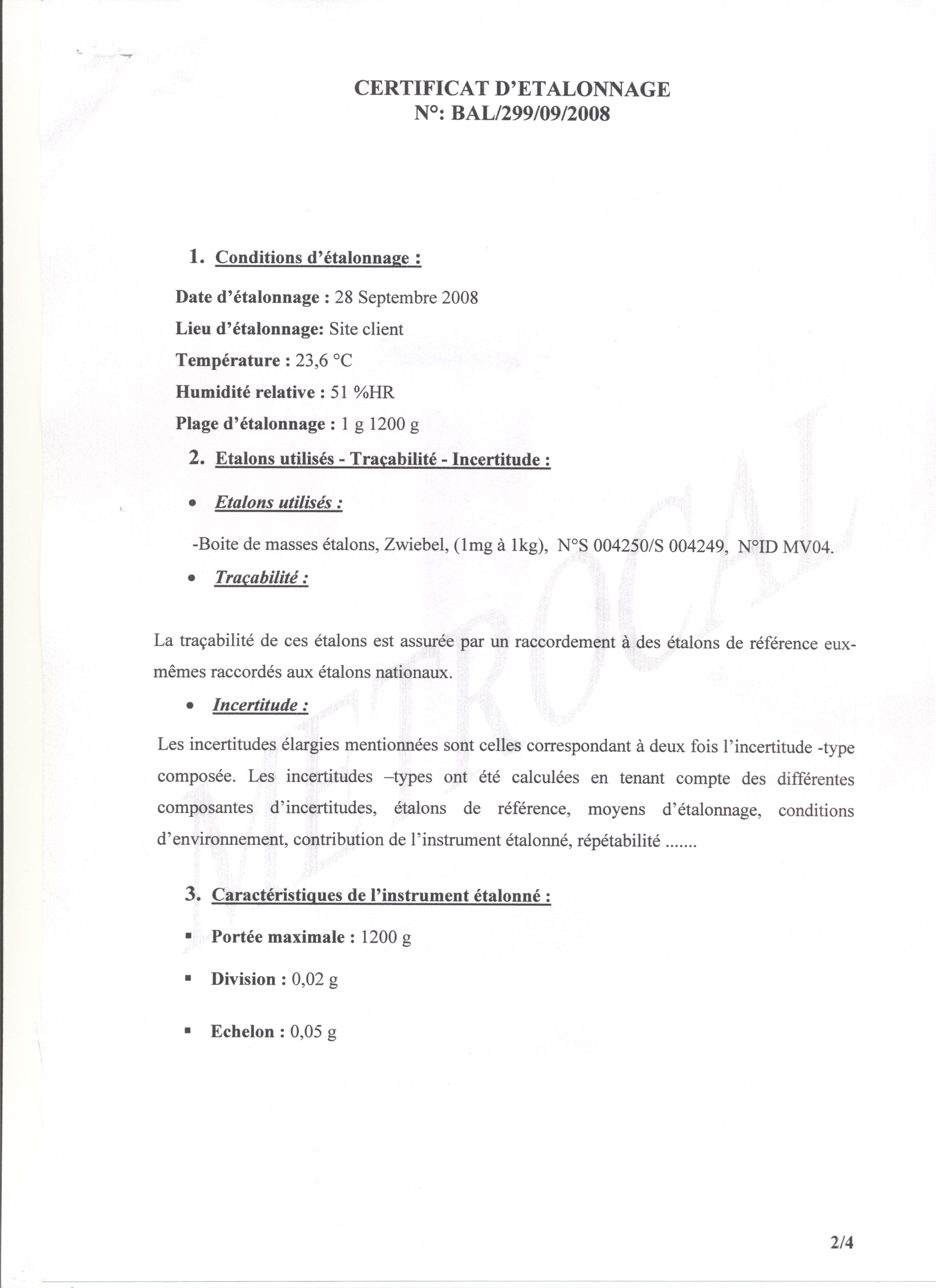

Bonjour mes amies j'espère que vous étés tous en bonne santé et après Svp je cherche une clarification concernant l'incertitude -type composée qui est donnée dans notre certificat d'étalonnage de nos balances : * pourquoi cette type d'incertitude et pas d'autres? * sa signification? * comment je peux exploiter ces valeurs sachant quelles sont plusieurs incertitudes par certificat, une pour la fidélité, deux pour la justesse, et une pour l'excentration? * pourquoi deux incertitude pour la justesse et une pour les autres ? * comment cet calcul était fait pour obtenir ces résultats? *et dernièrement est ce je peut voir les exigences de la norme concernant les techniques d'étalonnage des balances électronique non automatique et les information qui doivent êtres délivrées dans les certificats d'étalonnage? Remarque : notre sous traitant utilise les normes FDX07-017-2(erreur de fidélité et d’indication) et la norme NF EN 45501(erreur d’excentration), y a t il qlq svp peut me les envoyez? Merci merci pour vos attentions

Il est très difficile de répondre à ces questions en l'absence du certificat concerné. Merci de le transmettre. Si ce certificat était émis par un prestataire accrédité par le COFRAC, les réponses seraient simples car elles se trouvent dans le guide technique 2089, mais je ne crois pas qu'il s'agisse d'un certificat COFRAC. Vous avez toujours la possibilité de demander à votre prestataire de vous fournir toutes les explications souhaitées. Si nécessaire, vous pouvez aussi lui demander de vous transmettre les protocoles, dès lors où il ne serait pas accrédité. Cordialement

Bonjour je m'excuse pour le retard et merci pour votre attention voila le certificat d'etalonnage d'une balance delivrée par notre sous-traitant d'etalonnage , je vous informe svp qui'il ne déclard ni la methode de calcul de l'incertitude type composé, ni la methode d'exploitation de ces valeurs de ces incertitudes, pouvez vous svp me répondre a ces questions, ce sont des explications que je doit communiquer au patron. D'autre part j'ai demandé ces explication de la part de notre prestataire il me dit que ce son des choses confidencieles ( remarque c'est presque le seul fournisseur qui a bien equipé et qui est certifié et accridité et qui a un prix acceptable pour les affaires d'étalonnage ) meilleur salutation et merci pour vous aide ton amis fatnassi khemais

Bonjour, Pour moi et en vue des papiers que tu as postés, rien ne m'indique que ton sous-traitant soit accrédité, de plus il manquerait le relevé de mesure pour en dire plus sur l'incertitude. Les informations sont certes confidentiel, mais ayant travaillé aussi chez la sous traitance, je peux t'assurer qu'en tant que client tu es en droit, et ils sont dans le devoir de te faire lire les documents relevant de l'étalonnage (s’ils sont mentionnés dans les documents qu'ils te remettent)

Merci de joindre toutes les pages du certificat. Il y en a 4 au total. On ne peut rien faire avec les documents mis en ligne. Pour la confidentialité, je suis d'accord, mais il doit indiquer au moins quel référentiel il applique et fournir les grandes lignes de son intervention.

BONJOUR A TOUS ET A TOUTE les refs utilisées sont mentionnées (voir page 3/4 du certificat d'etalonnage): erreur de fidélité et d'indicartion selon la norme FDX07-017-2 et la norme NF EN 45501pour l'erreur d'excentration remarque : pour la justesse n'indique aucun ref svp peut etre comme vous avez indiquez que ces deux refs ne sont pas disponibles pour moi et que c'est la cause de ne pas comprendre la methode de calcul des incertitudes, pouvez vous svp m'envez ces deux refs au moin les pages qui nous guide pour faire les calculs, pouvez vous me dire svp la methode d'exploitation de ces données ( les incertitudes) et a la fin avant d'oublié je suis de la tunisie de region de kairouan ,je suis resp de laboratoire d'une societee depuis dix ans , tel 216 94 911 937 merci pour vos aides merci

Le fichier joint explique comment est calculée l'incertitude dans le guide AFNOR FDX07-017-2. La page 3/4 du CE n'étant pas disponible, je ne peux pas contrôler les calculs. Contacter le TUNAC pour avoir un support de leur part.
