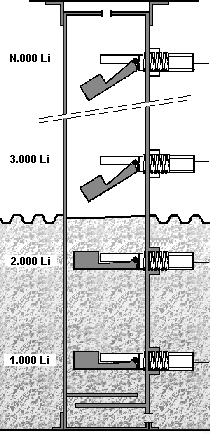

[Edit by="MODERATOR1"][/Edit] Bonjour Nous avons appelé VEGA : ***euros minimum pour un capteur de pression situé en fond de cuve, frais non supportables par notre école quelle autre solution moins cher pourrions nous trouver ? nous sommes pret à sacrifier la précision pour réduire le tarif PS : ci joint, une photo d'un capteur de niveau... ce modèle est-il en vente dans le commerce ? merci
Bonjour "salimos", Après consultation de votre photo, il s'avère que cette dernière reflète l'utilisation de détecteur de niveau mécanique à flotteur, ce principe ne permettant pas d'obtenir une mesure analogique comme demandée dans votre message initial. Si effectivement une ou plusieurs détections de niveau d'eau vous convient, il est encore moins onéreux d'utiliser des poires de niveaux (qqs dizaine d'€"). Salutations.
