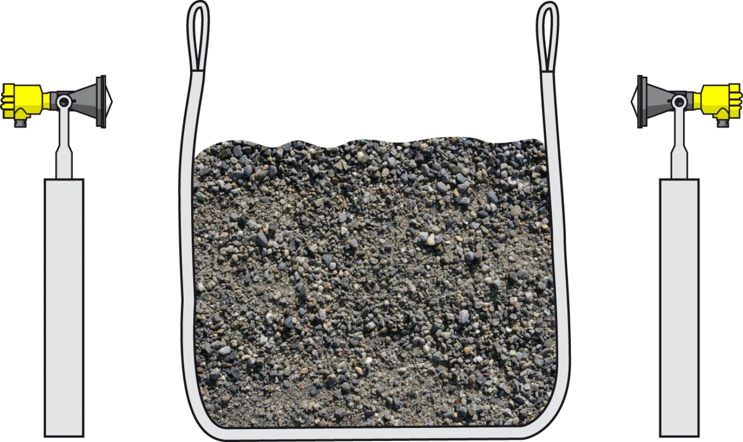

Bonjour, Je suis actuellement stagiaire dans une entreprise de fabrication de porcelaine. Les presses sont alimentées par de la poudre stockée dans des bigbags (qui s'écoulent dans une petite cuve de 50*50*40). Le problème est que les opérateurs ne font pas attention au niveau restant de poudre dans les big bags ainsi, lorsque les big bags sont vides, il y a des arrêts de production. Je souhaiterai savoir quel type de capteur serait le plus adapté pour éviter que les big bags soit totalement vide. Merci d'avance, Fab'
Bonjour Fab, La barrière à hyperfréquences est une des solutions les plus efficace pour détecter le niveau au travers d'un big-bag. Elle est constituée d'un émetteur et d'un récepteur montés en vis-à-vis à l'extérieur du big-bag. Le faisceau est coupée par la présence du produit entre ces deux éléments et en l'absence de produit le faisceau redevient passant, ce qui génère le basculement d'un signal TOR (cf croquis ci-joint).
