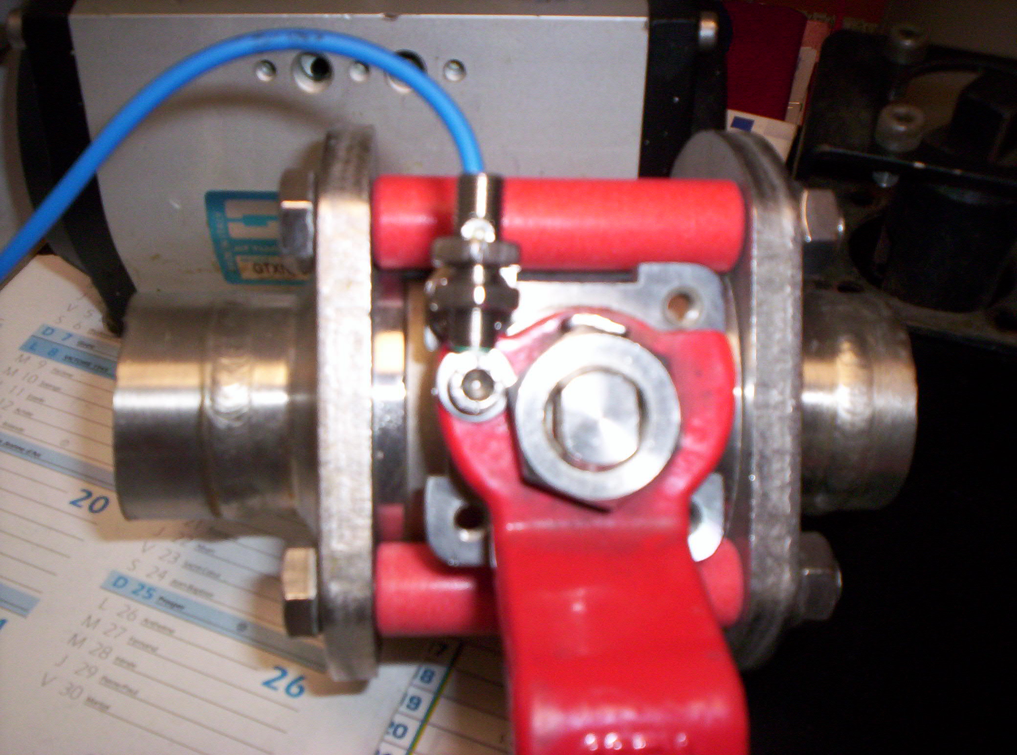

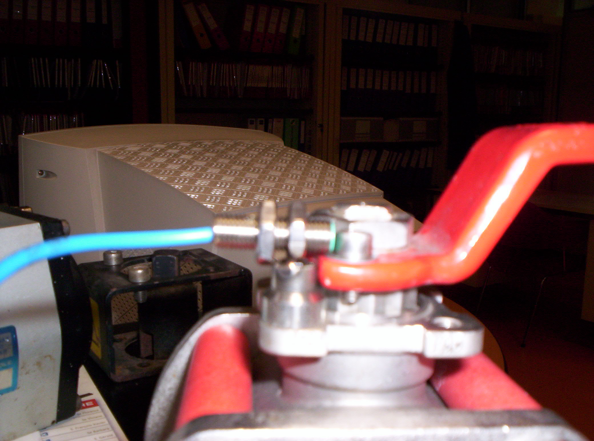

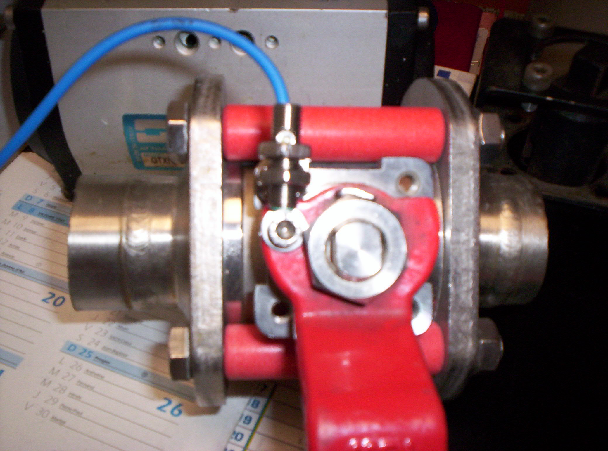

[Edit by="MODERATOR1"][/Edit] Bonjour Voici une solution très économique: le capteur inductif Pepperl & F (II 2G EEx ia II C T6) + une soudure. Ci joint photos
Bonjour, Cela dépend beaucoup du type de vanne manuelle : - quart de tour : si la vanne dispose d'une embase pour montage d'actionneur, il suffit de monter un bloc de détection avec deux capteurs inductifs (qui peuvent être Atex sur demande), - multi-tours : la solution risque d'être plus compliquée car la course est différente sur chaque vanne et la précision des détecteurs va être moins bonne. A suivre ...
