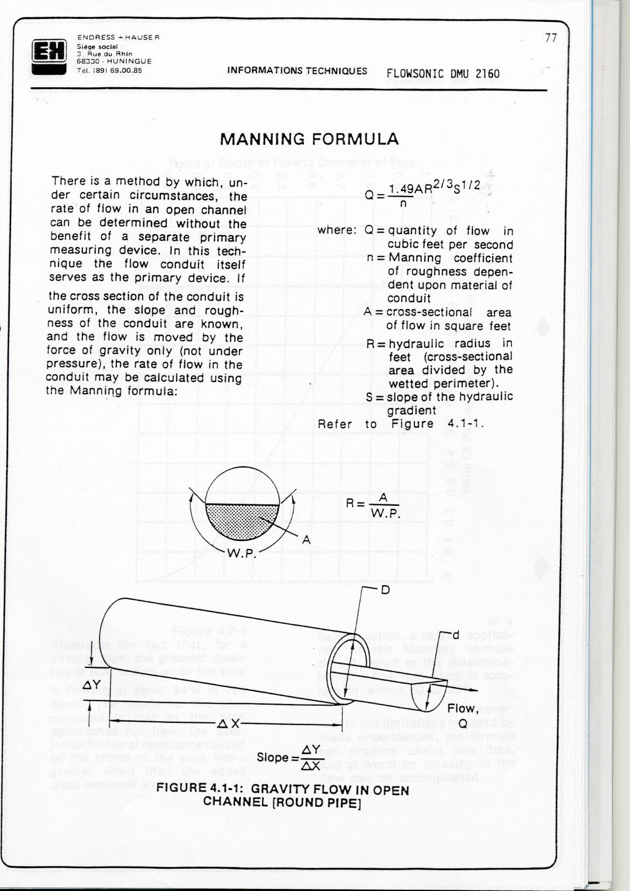

Bonjour J'ai besoin de calculer un débit de déversage entre deux bacs. Voici les conditions : Derverseur de section circulaire, DN750 Longueur : 2m Pente : 6° Liquide de densité 1,3 Le process soutiens pourvoir passer 4700 m3/h, ce qui me semble impossible car la vitesse est supérieure à celle d'un deversoir simple merci cdlt
Trouvé dans une ancienne documentation Endress Hauser. J'espère qu'il n'y a pas de copyright. En fonction du type de tuyauterie le coefficient de Manning change. Salutations.

Effectivement ça me parrait un peu fort. J'ai rapidement calculé 2 220 000 Re. (?). si le débit était de 4700 m3/h. A+ sur le forum. Patrick

bonjours, je suis étudiant, et mon thème de stage est justement sur une mesure de débit dans une canalisation fermé. Mais j'ai un problème car c'est une canalisation en fibre de verre, je ne connais pas le coefficient de rugosité ainsi que le nombre de manning. Puis je n'arrive pas a décortiqué la formule pour avoir la relation entre le hauteur et le débit.

Bonjour Merci des réponses Après moult discussions (en anglais en +...) ils ont fini par admettre qu'il fallait appliquer Bernouilly, et on a passé la tuyauterie en DN1000, ce qui colle mieux avec ce théorème cdlt
Pour répondre à la question de ben11. La hauteur de liquide dans le tuyau permet de calculer A et WP utilisés pour calculer le débit. Quant au coefficient, je joins un tableau avec quelques valeurs.

bonjour, merci gérard68 pour les coefficients de manning. J'espère que ça me suffira.
