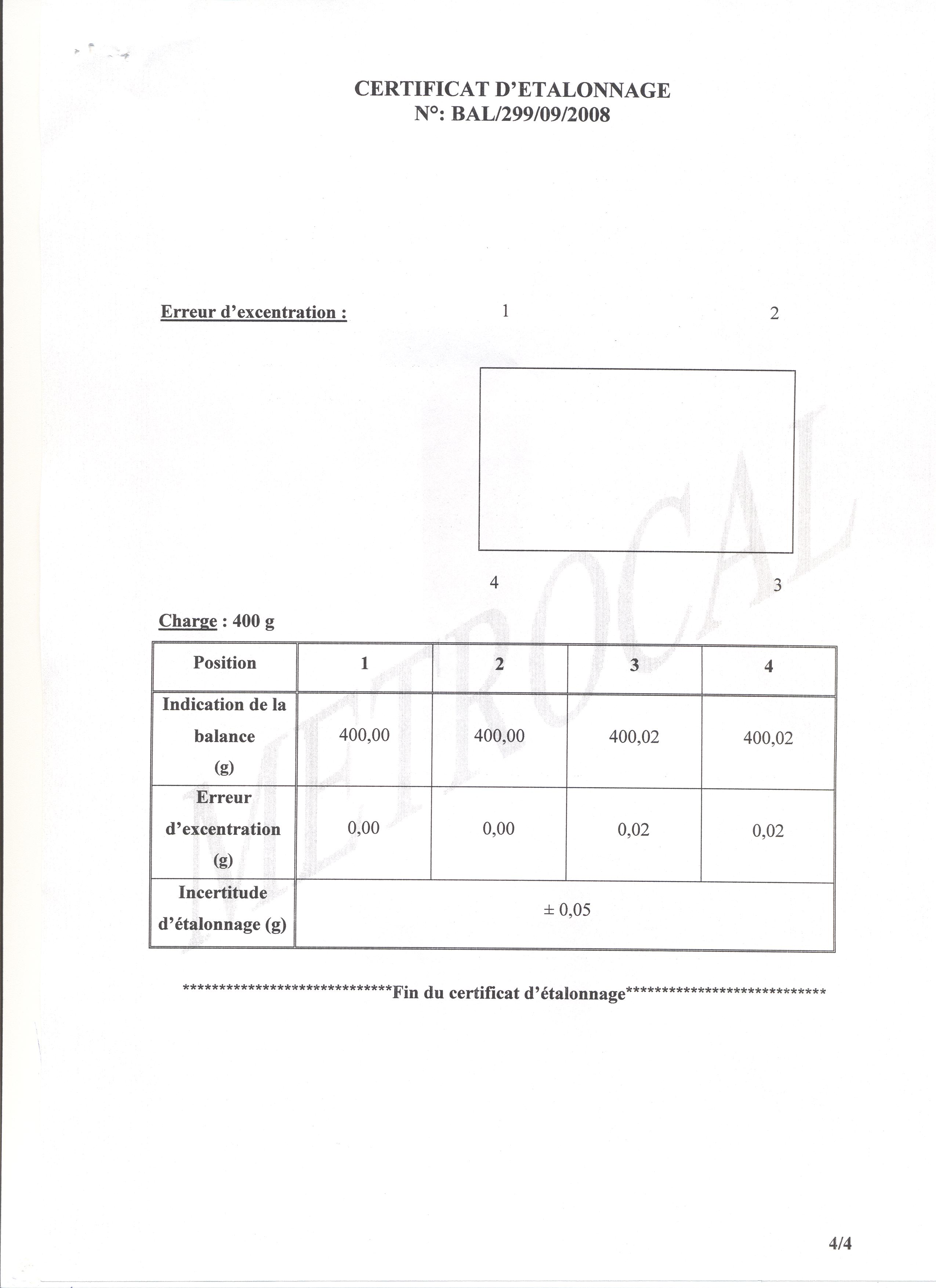

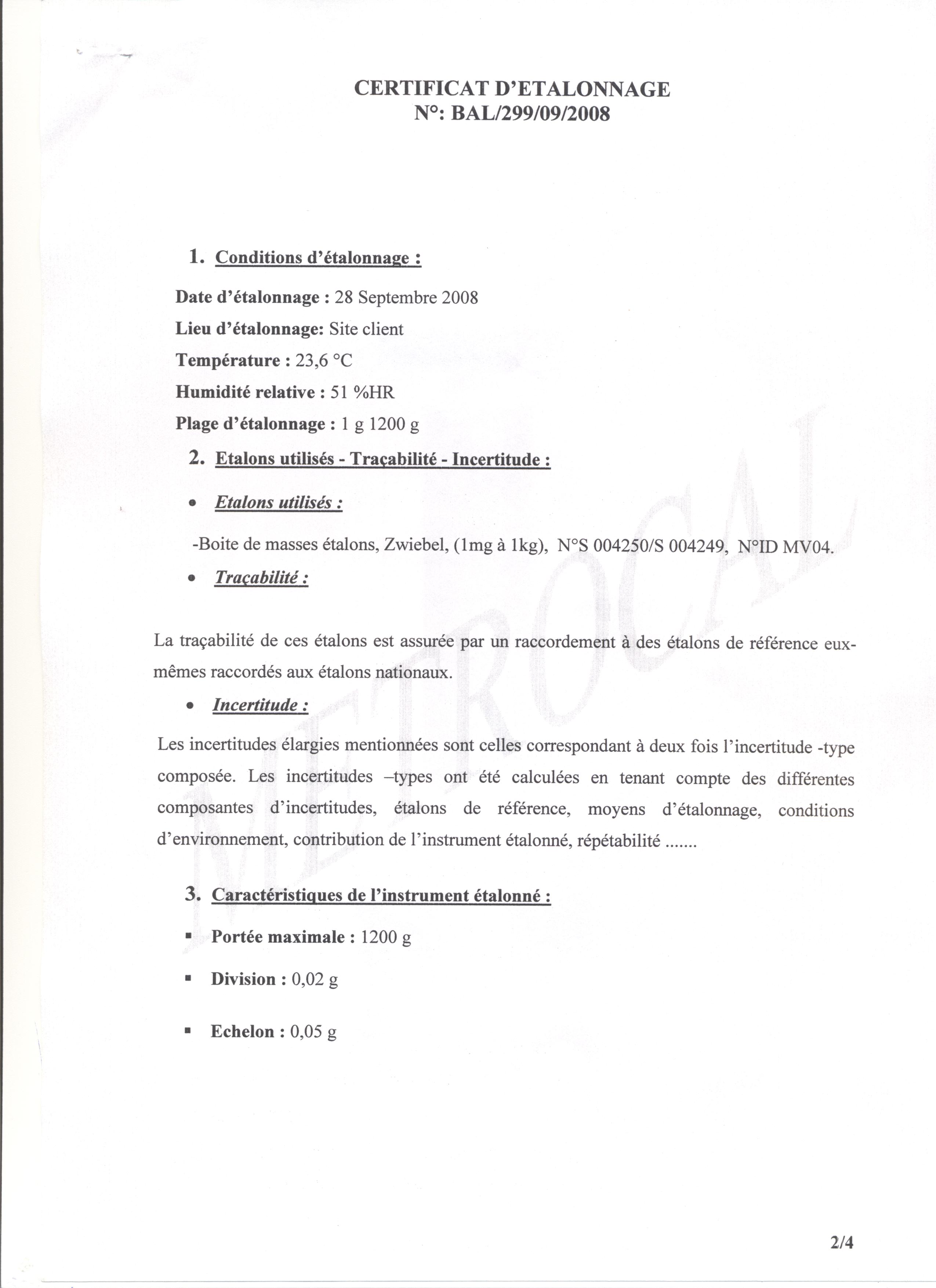

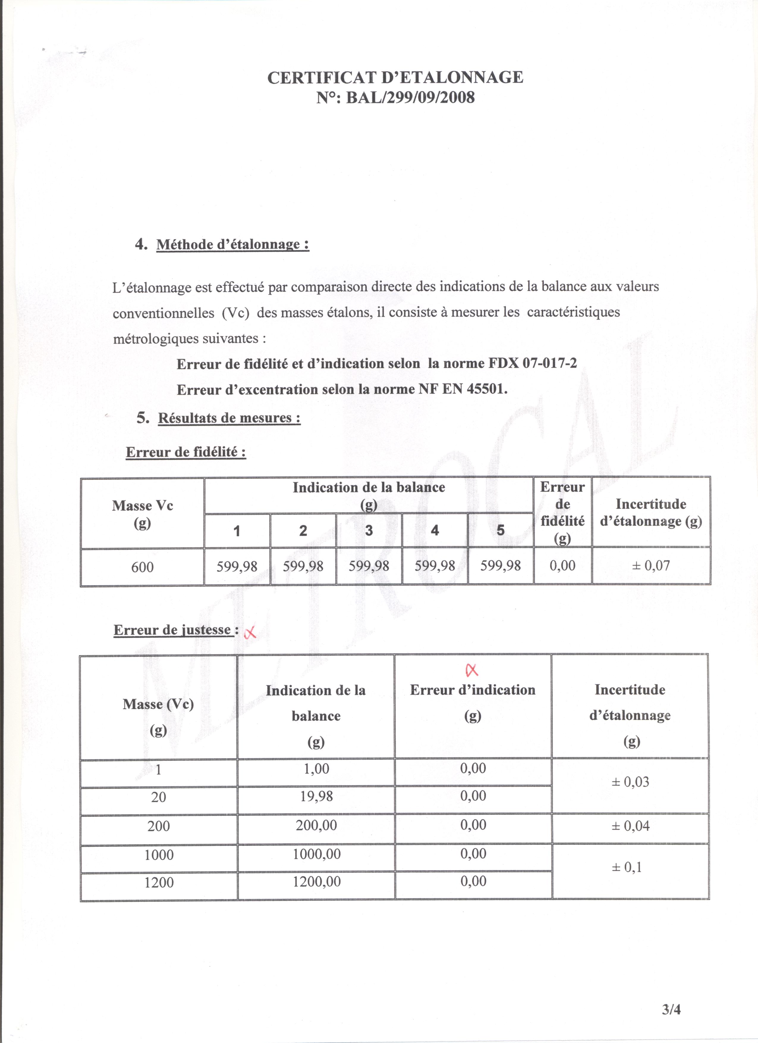

bonjour 1ere je vous remerci pour votre attention et 2eme je m'excuse pour la faute de selection des pieces jointe de la message du 05/10/2011 ( regrader les vrai pieces ), voila les points de mesure au cours de l'etalonnage , pouvez- vous svp m'envoyez une copie de la courbe de tendance de ce balance et la méthode pas a pas de traçage de cette courbe merci remarque: je m'excuse je suis un agent de controle et je suis faible en merologie

Sur la base des pages du certificat fourni, voici mes commentaires: Je ne sais pas à quoi correspondent les calculs suivants: - incertitude d'étalonnage indiquée dans le tableau de la page 4/4 pour l'erreur d'excentration (ce type de composante n'est pas demandé dans le guide AFNOR). - incertitude d'étalonnage indiquée dans le tableau de la page 3/4 pour l'erreur de fidélité (il ne peut pas y avoir d'incertitude car toutes les pesées sont identiques). Je ne connais pas la différence entre la division et l'échelon (des valeurs différentes sont indiquées). Bien que cela soit demandé dans le guide AFNOR, la température au début et à la fin des mesures n'est pas indiquée. Même remarque pour le coefficient de sensibilité à la température de la balance. Sur la base du guide AFNOR, des mesures reportées dans votre certificat, j'ai fait le calcul d'incertitude. Mes résultats sont un peu différents: Votre certificat : 1 g ± 0,03 g 20 g ± 0,03 g 200 g ± 0,04 g 1000 g ± 0,10 g 1200 g ± 0,10 g Mes calculs : 1 g ± 0,03 g 20 g ± 0,03 g 200 g ± 0,03 g 1000 g ± 0,05 g 1200 g ± 0,05 g Voici des sujets de conversation que vous devriez aborder avec votre s/traitant.
