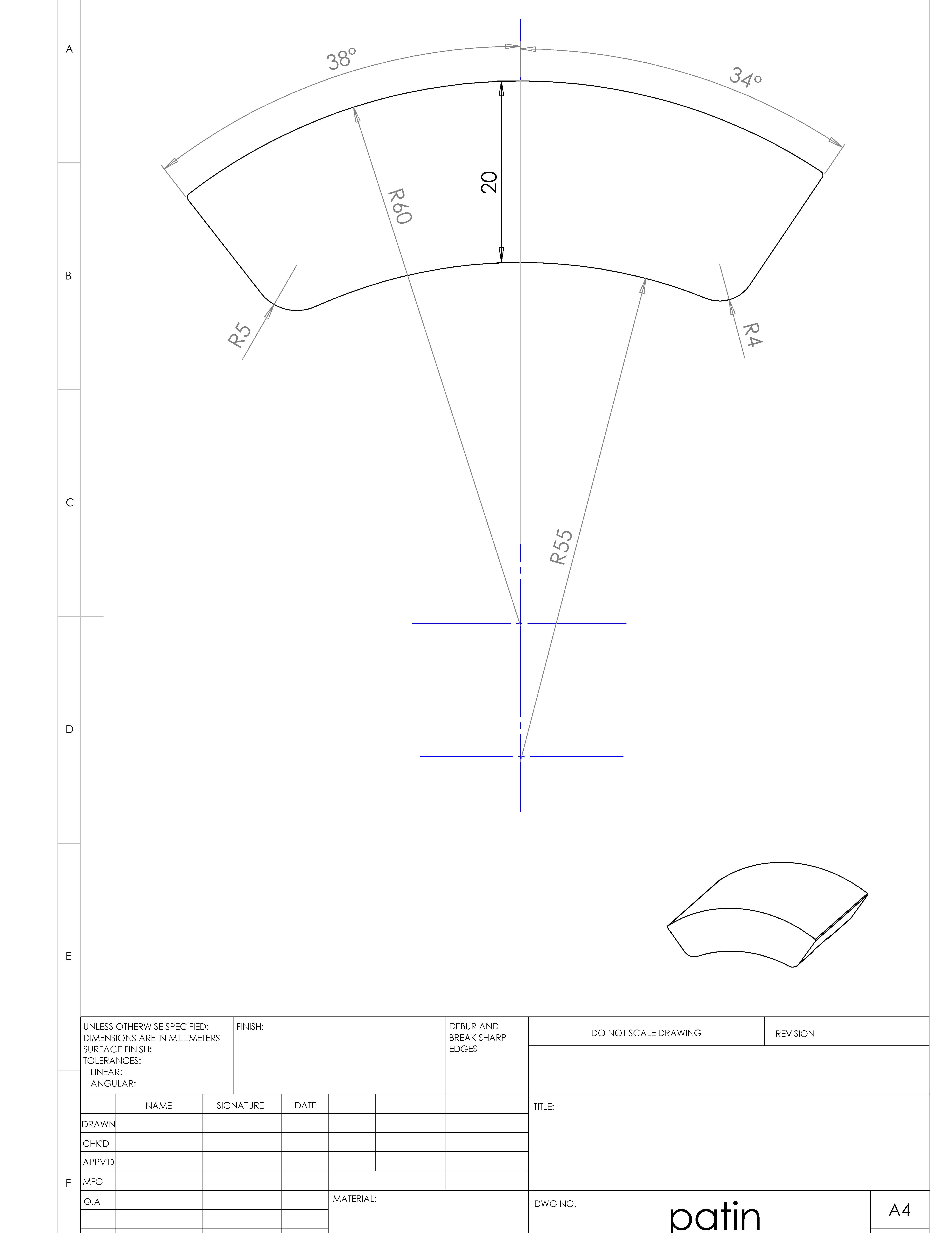

Bonjour, Je suis à la recherche d'un moyen de contrôle géométrique d'un patin de coussinet hydrodynamique (Schéma ci-dessous). j'ai cependant plusieurs contraintes à respecter : le système doit être simple à mettre en oeuvre, à utiliser et peu coûteux. je dois mesurer principalement le diamètre intérieur (R55). Je bloque un peut, en effet, la mesure doit ètre relativement précise et aucun moyen conventionel ne permet de faire ce contrôle. Quelqu'un aurait il une idée ? Merci d'avance pour votre aide. Cordialement, Mathias

Quelle est la précision demandée. Quelle est la matière de la pièce. Si elle est métallique, tu pourrais utiliser un rond équipé de deux plaques électrique (5 Volts) aux extrémités de ta pièce et un au centre qui feraient contact lors du contrôle. Petit voyant derrière pour OK, NOK

La précision doit être de 2/100. Merci pour ton idée, cependant il faut que je puisse déterminer le rayon intérieur. j'ai à disposition un comparateur et un système d'acquisition de données. Merci.
