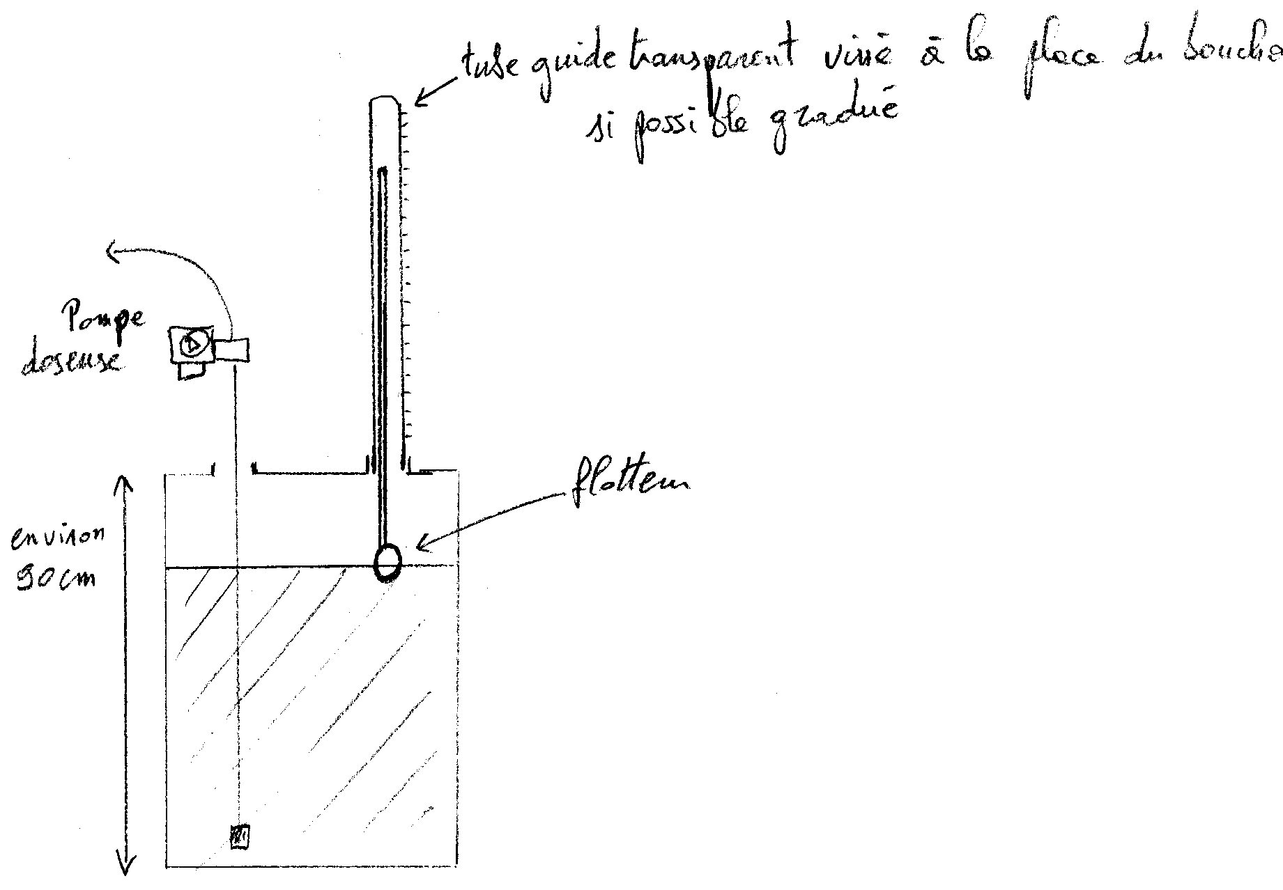

Message posté pour le compte du pseudo "vieillefosse" Bonjour, Je recherche un contacteur de niveau à positionner verticalement sur un fût de 200 à 250 litres (plastique) La hauteur du fût est d'environ 90 cm (1 cm=2,5 l) L'idéal serait une tige avec flotteur guidée à l'extérieur dans un tube creux sur une réglette. Je cherche à mesurer des litres. Merci.

Bonjour, Je recherche une mesure linéaire. Idéalement, déjà graduée en litres, sinon, je rajouterai une graduation manuellement. Mon but est de mesurer régulièrement la consommation du liquide qui est dosé par pompe doseuse. Il s'agit de réaliser des suivis de consommation du liquide. Merci.

En fait, je cherche un système très simple (non atex) qui se visse sur l'un des 2 bouchons du fût. Une tige avec un flotteur coulisse dans une gaine qui reste à l'extérieur au-dessus du fût. Selon le niveau de liquide dans le fût, le flotteur baisse et la tige donne le niveau. Le système doit être facilement démontable pour passer à une autre fût. Voir schéma joint.

Le Jaugeur de niveau KROHNE n'est pas adaptable car il est difficilement déplaçable.

Je vois 2 solutions simples: 1) Une mesure de niveau par pression hydrostatique. Il s'agit d'une sonde avec membrane fixée au bout d'une cable souple. L'amplificateur délivrant un signal 4-20mA étant déporté. Avec un montage adapté, il n'y aurait qu'à plonger la sonde dans le fût lors de son changement. 2) Un radar filoguidé (tige rigide d'environ 6mm de diamètre avec l'amplificateur au bout de la tige. VEGA ou Endress Hauser ont ces technologies à leur catalogue. Celà permet aussi de s'affranchir des blocages de flotteur
