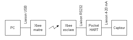

Bonjour à tous ! J'ai un petit soucis de communication entre un capteur utilisant le HART et un PC. J'espère que vous pourrez m'aider ! Je connecte un capteur (VEGAPULS66) sur un PC via une Pocket utilisant le protocole HART. La liaison entre mon PC et la Pocket est assurée par un câble de type RS232 (liaison série). Ensuite ma Pocket est branchée en série avec mon capteur sur une liaison 4-20 mA. Jusque là tout va bien, la liaison s'établie bien ! J’aimerai enlever cette liaison série RS232 et la remplacer par 2 modules Xbee pour communiquer à distance. J’ai un premier Xbee qui est relié au PC via une interface à connectique USB. Mon second Xbee est relié à ma Pocket via une interface à connectique RS232. Lorsque je branche le tout, aucune connexion ne se fait ! Pourtant cela n'a rien de spécial, je veux juste remplacer ma RS232 par du sans-fils ! J’ai déjà connecté un PC sur un premier Xbee via une interface USB, et un second Xbee à un capteur via une interface RS232, mon câble RS232 ne comportant que 3 fils (Rx, Tx, Masse). En utilisant l’Hyper Terminal j’arrive bien à communiquer du PC au capteur. Mais je ne peux qu'observer la mesure ! Mais moi ce qui m'intéresse c'est de pouvoir configurer le VEGA à distance avec le logiciel FIELDCARE. Quelqu'un aurait déjà pratiqué le Xbee ? Merci

Bonjour, Pour le port com c'est bon ! De toute façon je vois bien ma connexion car je configue les Xbee...! Moi j'utilise les ports RS 232 ! Pour ce qui est du fil RTS, sur ma pocket HART, j'ai regardé à l'intérieur et mon RTS et CTS sont communs. Je pensais que l'un permettait l'envoi de données (avec Tx) et que l'autre permettait la réception de données (avec Rx). Est-ce cas ? Je vous mets le schéma du cablage que j'aimerai réaliser. Connaissez-vous les modules Xbee ? Je demande car c'est au niveau des paramètres éventuels à rentrer ? Merci de votre aide. Cordialement
