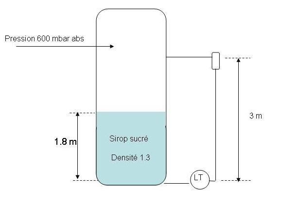

[Edit by="MODERATOR1"][/Edit] je demande de l'aide pour calcule la DP du niveau d'un evaporateur sous vide: hauteur sirop 1.8m hauteur ref 3m densite 1.3 pression 600mb abs voir croquis

Bonjour Neutres, Pour calculer ta DP il te faut convertir les unités DP maxi = 1800*1.3*9.81/100=229,5 mbar (pour 1,3 m de sirop) Mais ta question est peut-être autre ? Tu veux peut-être connaitre les réglages de 0 et 100 % de ton DP ? Dans ce cas peux-tu préciser comment est constituée ta colonne de référence ? S'agit-il d'un séparateur ou d'une colonne d'eau avec un pot de condensat en sommet ?

Merci impact - Autre - Constructeur Instrum pour ta reponse la colonne de reférence est constituée d'eau avec un pot de condensat en sommet . Je crois que la que la DP=ro*g*(h(hp-bp)).

Bonjour Neutres, Sachant que ta densité coté HP est de 1,3 et la densité de l’eau coté BP est de 1, ta formule est la suivante: DP = ?(HP).g.h(HP) – ?(BP).g.h(BP) DP = 1,3x9,81xh(HP)-1x9,81x3 Réglage de ton capteur Réglage 0% = 1,3x9,81x0-1x9,81x3 = -294,3 mbar Réglage 100% = 1,3x9,81x1,8-1x9,81x3 = -64,74 mbar DP maxi = 294,3-64,74=229,56 mbar bonne continuation

Bonjour Modérator 1. pour trouver la DP dans une capacité comme sur ton schéma, il suffit de calculer la HP et faire la différence avec la BP qui est indiquée comme suit: HP = Rhô * g * h (avec Rhô qui est la densité, g qui est la pesanteur= 0.98, h qui est la hauteur en m). Finalement, HP = 1.3 * 0.98 * 1.8 = 2.3 bars Ta DP sera: DP = HP - BP = 2.3 - 0.6 = 1.7 bar.

Bonjour moderator, je suis très déçu par les réponses qui vous sont apportées par rapport à votre application et j'invite les gens qui ne sont pas sûrs de leurs réponses de s'abstenir. vous êtes d'accord que ce site doit fournir des réponses correctes quand même!!!! voilà la réponse: en effet pour calculer la DP dans ton application il suffit de raisonner ainsi: sur le côté haute pression on compte la pression à l'intérieur du bac à savoir 600 mbar sur laquelle on rajoute la pression hydrostatique du sirop qui est calculée aisni: 1.3 x 1.8 x 9.81 = 2.3 bar. sur le côté basse pression on compte que la pression à l'intérieur du bac à savoir 600mbar ce qui nous ramène à une DP = Hp-Bp = (0.6 bar + 2.3 bar) -0.6 = 2.3 bar. quand ton bac se vidra point 0 alors sur le côté Hp tu auras que les 600 mbar en jeu et au niveau Bp tu auras aussi 600 mbar donc par annulation tu auras 0 bar. quand ton bac est plein point 100% sur le côté Hp tu aura 600mbar + 2.3 bar et sur le côté Bp tu auras 600 mbar donc au final que 2.3 bar au point 100%.
Bonjour slimbenromdhane, Attention dans votre réponse vous ne tenez pas compte de la prise d’impulsion HP et du fait que celle ci est remplie de liquide. Donc lorsque le réservoir est vide il y aura toujours une pression sur la prise d’impulsion HP. Nous notons aussi une erreur d’unité dans votre calcul : 1.3 x 1.8 x 9.81 = 230 mbar et non 2.3 bar (mnémotechnique 1 bar = +/- 10 colonne d’eau-10.19m exactement). 1.8 m de sirop à densité 1.3 ne peuvent donc pas faire 2.3bar Par contre la pression de 600 mbar s’exerçant de chaque coté du transmetteur celle ci s’annule. Se référer au message d’Impact bonne journée

Tout d'abord je souhaite une bonne année 2010 à tous le monde. Pour le niveau: est-ce qu'on peut faire marcher le niveau sans pot de condensation et en vidant le circuit de réf ? si c'est possible qu'elle sera l'échelle du transmetteur ? sachant que le vide varie de 400mb à 1000mb absolus.
Bonjour Neutres et meilleurs vœux pour cette nouvelle année. Dans votre cas d'application, étant donné que vous êtes dans un évaporateur, le fait de ne pas remplir la prise d'impulsion amont et de supprimer le pot de condensation risque à terme de vous poser des problèmes. Il y a peu de chance que la prise d'impulsion amont reste exempte de liquide. Vous êtes dans un évaporateur, donc avec une très forte probabilité de condensation... montage déconseillé. Néanmoins pour répondre à la deuxième partie de votre question. Lla variation de pression du ciel gazeux n'a pas d'influence sur le fonctionnement et le réglage de votre transmetteur. La variation de pression du ciel gazeux s'applique sur les des faces du transmetteur donc s'annule.
