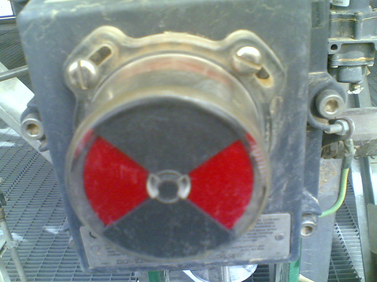

Bonjour, je suis nouveau dans le domaine d'installation des instruments, et je veux savoir comment on peut installer un fin de course sur une vanne TOR et es que il est monter sur la vanne par le fabriquant ou Non, et es que ces Fins de courses sont installables sur les vannes régulatrices (par exemple une vanne régulatrice FCV ou PCV) ici j'ai joint une photo d'un fin de course qui ressemble à celui que je installerai et es que leurs nom en anglais c'est LIMITES SWITCHE MERCI INFINIMENT.

Bonjour benallou, Il existe 3 fonctions principales pour une vanne (ou un robinet) : - Le sectionnement (vanne d'arrêt) - Le réglage - La régulation (ou le contrôle) En général les fins de course (mécaniques ou à induction) sont installés sur les vannes de sectionnement (indication(s) : obturateur ouvert et/ou fermé) Des fins de course peuvent être prévus aussi pour indiquer des positions intermédiaires(vannes de réglage). Les vannes de régulation (caractéristiques de débit TOR ou autres) sont toujors munies d'un positionneur indiquant continuellement la position de l'obturateur et sauf application particulière ? Il n'y a pas d'intérêt à ajouter un fin de course. Cordialement.

Bonjour Christian, Merci pour ces information, moi je suis sur un projet de nouveaux puits de Gaz et c'est prévue d'installer des Limites Switche sur des vannes (withe One or Two Limites Switche) je voulais avoire une idée de comment les installer d'avance. merci une autre fois.

En bureau d'études, le plus souvent le fournisseur de la vanne fournit également les fins de course. La vanne arrive sur site, toute équipée; un étalonnage de la vanne et les synchros des fins de course permettent de vérifier si l'ensemble est tjs bien en place.

ce qui faut savoir avant installer un fin de course sur une vanne est l' angle inclinaison pour l' établissement du contact en suite le mouvement du la tige du clapet alors le fin course doit être perpendiculaire à la course de la tige du clapet si vous pouvez me faire parvenir la photo de la vanne en question je vous ferai parvenir le fin de course ideal
