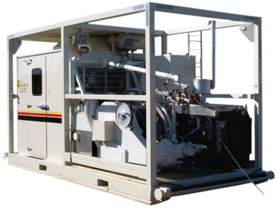

Bonjour, Je dois choisir un accéléromètre pour mesurer les vibrations d'une grosse machine tournante (3 tonnes), voir les photos en pièce jointe. La machine devrait vibrer entre 2 Hz et 150 Hz je pense. Je me perds un peu (beaucoup) dans toute la jungle des spécifications . A ce sujet Wikipédia dit que: "Les accélérations vibratoires sont considérées comme des accélérations de niveau moyen (généralement une centaine de g). Elles nécessitent un capteur de bande de passante allant jusqu'à 10 kHz et de précision de l'ordre de 1 % de l'échelle de mesure du capteur." Pouvez me conseiller des spécifications pour mon application ou encore mieux des modèles d'accéléromètres? Ah et puis n'hésitez pas à m'expliquer chaque spécification à quoi elle correspond. Merci d'avance.
