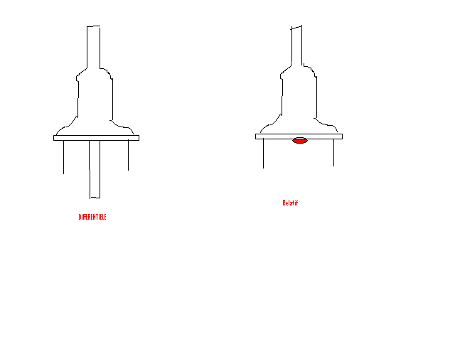

Bonjour Eric J'ai fait des recherches sur le site sensortechnics. J'ai trouvé un capteur de pression relatif (0..5mBar) :112LP05D-PCB (avec sortie amplifiée) Puis je m'en servir pour mesurer la Depression -5mBar..0Bar ? Aussi, j'ai fait un petit croquis des 2 capteurs (diff et Relat) afin d'avoir les idées claires. Dans mon cas, le capt de press Relatif est avantageux car l'entree du capteur de depassera pas de l'aile (mais plutot collé sur la surface de l'aile); alors que l'autre (capteur diff ayant deux entrees bien distinctes cf mon schema)aura l'une des 2 entrees en dehors de l'aile et provoquera qques perturbations durant le vol (parachute ouvert). Par contre, je cherche les schemas du 112lp05d-PCB afin de verifier l'exactitude de mon dessin mais je n'en trouve pas. Sinon, connaissez vous d'autres famille de capteurs ayant cette etendu de mesure Enfin, qu'est ce que vous appelez Raccord capillaire? Merci bcp :-)

Compte tenu de tes faibles echelles essaie de t'orienter vers des capteurs utilisés pour controler les pressions en salle blanche. regarde chez Kimo. ce que je nomme capilaire n'est ni plus ni moins qu'un bout de tube plastique qui permet de ramerner la pression au niveau du capteur.
