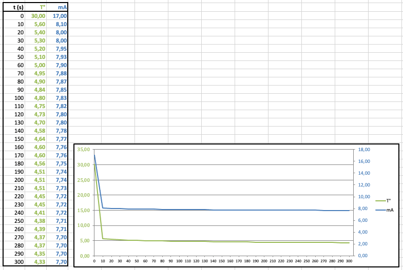

Mon client a fait développer pour une application un banc de test qui lui permet de suivre une courbe de T° ainsi qu'une variation de pression dans une chambre climatique. Jusque là rien de très innovant par rapport aux sujets que j'ai pu parcourir sur le forum.
La problématique que nous rencontrons sur l'usage, c'est l'interprétation ou la qualité de la mesure de la sonde de T°.
Voici le contexte:
  • Variation de Température à mesurer comprise entre +2,00°C<T<+7,00°C, pression 540mBars
  • Mesure de T° à 2 digits après la virgule pour tendancer correctement le dixième
  • hardware:
  • Sonde PT100 1/3DIN 3fils reliée à un transmetteur 4-20mA (SEM206P) configuré sur une plage -5°C/+35°C
  • couple Sonde+transmetteur relié à un massflow Vögtlin GSM afin de transmettre l'ensemble des données (Pression et T°) via un registre ModBus à un soft type Labview pour exploitation.
Après de nombreux tests, des étalonnages laborieux et des tentatives de validations du dispositif, nous nous heurtons à une situation qui ne satisfait pas: le temps de stabilisation de la T°.
En effet, malgré un descente assez rapide, il faut systématiquement plus de 5 minutes pour perdre le dernier degré. Cette situation est très handicapante dans notre process.
Ce qui nous surprend c'est la réactivité très éloignée d'un couple standard thermomètre+PT100 que nous avons testé dans les mêmes conditions et qui stabilise dans la minute à la Température attendue.
Pour exemple un relevé de T°+Intensité mesurées en sortie du 4-20mA pour explications.
Est-ce que vous pourriez m'indiquer si nous avons raté quelque chose...
Merci pour votre aide!

    Votre système sera en dynamique ou en statique ? J'entends par là, est-ce que la température va varier ou non ? Il est très difficile pour une enceinte climatique de régler une température en dynamique. L'inertie de la chambre, la taille des pièces à solliciter ... tout cela va influer sur la température. Si l'on passe de dynamique à statique (un peu à l'exemple de votre graphique), pour réguler une bonne température et éviter un rebond, on utiliser une régulation PID qui va limiter la puissance thermique pour éviter un 'overshoot'. A l'exemple d'une intégrale, on va approcher de la température sans jamais l'atteindre.

    Quelque soit le contexte de mesure (inertie ou pas d'inertie), le résultat sur la courbe est toujours le même: descente forte et amorti très long.
On est entre le statique et le dynamique: notre temps d'intervention dans l'enceinte climatique est le plus court possible (>1minute) pour ne pas impacter significativement l'ambiance et éviter l'overshoot. dans cette configuration de "production", nos relevés démontrent une élévation de l'ordre d'1,5°C max.
    Ce qui est aberrant dans notre situation c'est qu'en conditions d'étalonnage, donc les sondes PT100 du Thermomètre étalon et Sonde PT100 du banc de test, placées dans les mêmes conditions, sans prise d'air donc sans impact de l'environnement extérieur, la situation décrite dans mon premier post est la même: réponse quasi immédiate du Thermomètre et réponse dégradée du couple Sonde+Transmetteur.

Après toutes ces vérifications, il ne resterait que le transmetteur.
Pour tester sa réactivité, on peut mettre un générateur de courant directement sur le transmetteur.
Enregistrer en continu à bonne fréquence le courant du générateur ainsi que la sortie du convertisseur.
Changer la valeur de courant pour voir la réaction du transmetteur.
