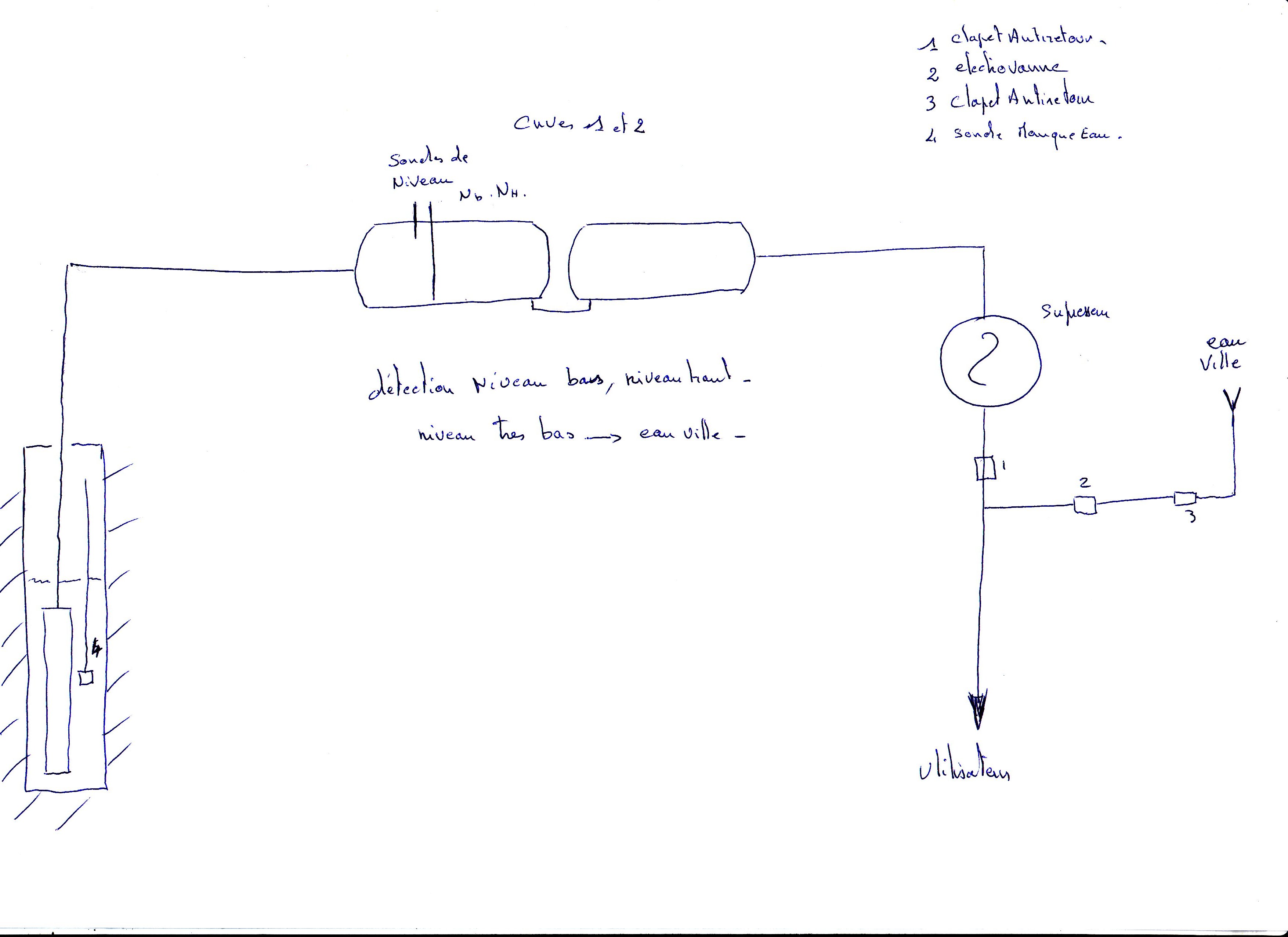

J'ai un forage qui envoie dans une cuve, et de cette cuve, un surpresseur envoie l'eau dans une maison. Cette maison est aussi connectée au réseau eau de ville. Je voudrais pouvoir utiliser mon forage pour, le cas échéant, faire la transition sur ce réseau. Quelles sont les sondes de seuil de niveau à mettre dans les cuves pour pouvoir faire cet automatisme?
Bonsoir "nataloucha", Serait-il possible de nous faire un schéma en fichier joint afin de bien cerner votre besoin, par exemple l'eau de ville est-elle connectée en aval ou en amont du surpresseur ?. dans quels cas ou critères voulez vous utiliser votre forage ? etc..... Salutations.

Voici en fichier joint le schéma, qui vous donnera toutes les précisions nécessaires. Salutations Ps: Merci à tous d'avoir pu m'aiguiller dans mes interrogations.
Bonsoir "natalouchka", Merci pour votre schéma , à la vue de ce dernier le système le plus simple et le moins onéreux serait d'utiliser des sondes résistives, en pratique mise en place sur le dessus de votre cuve d'une tête de sonde résistive à 3 tiges inox si la cuve est métallique, ou 4 tiges si la cuve est en matière plastique (4è tige servant de masse), reliées à un double détecteur résistif. La définition des différents points de commutation sera faite en fonction de la longueur de ces dernières, tige la plus courte pour le Niveau Haut, la plus longue pour le Niveau Très Bas et une intermédiaire pour le Niveau Bas. Salutations.
