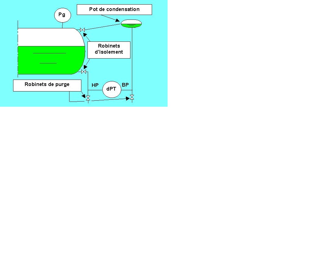

Bonsoir, je dois étalonner un transmetteur de pression différentielle raccordé à 2 colonnes de référence, d'un pot de condensation installé sur la colonne BP. Pouvez vous m'expliquez les étapes à suivre pour un étalonnage du zéro et de la pleine échelle. Ce transmetteur va servir pour la lecture du niveau d'un ballon chaudière d'un usine d'incinération. Ilest raccordé ausi à un manifold 5 voies. merci d'avance

Bonjour, Vous trouverez en piéce jointe un document vous expliquant le calcul de l'échelle du transmetteur de pression différentielle. La température et la pression ayant une influence sur la mesure de niveau, vous trouverez une explication sur les solutions de compensation. Si vous avez des difficultés, n'hésitez pas à me fournir vos conditions de service, je vous fournirai les résultats de calcul. Feuillent

bonsoir voici ma methode si vous avez un transmetteur HART, avec la pocket HART regler le debut d'echelle 0mbar =4ma pour la fin d'echelle mesurer la distance entre les piquages (en mètre), la multiplier par la masse volumique en kg/m3 (à la temperature de fonctionnement), multiplier l'ensemble par G= 9,81 et vous aurez la pression manometrique de la colonne d'eau equivalante en pascal regler le fin d'echelle pression calculée=20ma isoler le transmetteurs en fermant les vannes des piquages, puis remplir les colonnes BP et HP de liquide, l'ideal est remplir par la purge du piquage HP en passant par le by pass du manifold et de voir le liquide resortir par la purge du piquage BP. fermer le by pass du manifold et ne plus jamais l'ouvrir. allez dans la fonction zero du capteur faire le zero, votre capteur est régle. mettre en service le capteur la mesure au demarrage de la chaudiere sera décalée vers le haut la masse volumique étant plus forte à basse temperature bonne chance un conseil demonter le volant du BY pass, il y a sur le marché des manifolds sans by pass pour les mesures de niveau si une personne purge par erreur une jambe (piquage BP ou HP) ou joue avec le by pass, il suffit d'attendre que la vapeur ce recondense dans les jambes (prises d'impulsions). si vous travailler sur une grosse chaudiere il est possible que votre systeme est une fonction dite niveau invariant, le systeme calcul la masse volumique reelle en fonction de la pression

Bonsoir Désolé mais je suis novice. J'ai rien compris aux explications. Il me faut vraiment des explications précise avec des schémas si possible.Tu me dis "regler le debut d'echelle 0mbar =4ma avec une pocket hart", oui d'accord mais je ne sais pas utiliser une pocket hart. Puis tu me dis "pour la fin d’échelle mesurer la distance entre les piquages (en mètre), la multiplier par la masse volumique en kg/m3 (à la température de fonctionnement), multiplier l'ensemble par G= 9,81 et vous aurez la pression manométrique de la colonne d'eau équivalente en pascal" mais tu me demandes de calculer la pression de chaque colonne d'eau et puis ? ces deux pressions, j'en fais quoi ? et à la température de fonctionnement ? du fluide dans les colonnes ou dans le ballon de la chaudière ? Et puis au démarrage de la chaudière, la température de la chaudière augmente progressivement jusqu'à sa pression nominale, la masse volumique change, y a pas un moyen de corriger cette différence. Tu me dis "isoler le transmetteurs en fermant les vannes des piquages, puis remplir les colonnes BP et HP de liquide, l’idéal est remplir par la purge du piquage HP en passant par le by pass du manifold et de voir le liquide ressortir par la purge du piquage BP.fermer le by pass du manifold et ne plus jamais l'ouvrir.allez dans la fonction zéro du capteur faire le zéro, votre capteur est réglé" . OK pour le remplissage des colonnes, j'ai bien compris mais le manifold, à quoi serve les 2 vannes "ISOLATE", PURGE et EQUILIBRATE. quelle manip on peut effectuer et dans quel but ? je sais, je suis exigent mais c'est mon premier chantier, je suis instrumentiste mais ce genre de capteur, j'en ai jamais étalonné et puis c'est très important, car c'est pour la lecture du niveau de la chaudière, considérée comme le cœur de l'installation. merci d'avance.

bonsoir si tu as pas de pocket, il est possible de regler un transmetteur avec les potentiometres de 0% (4ma) et de 100% (20ma) si disponible. isoler le transmetteur en fermant les vannes sur le ballon isoler sur le manifold avec les vannes isolate you should speak english is you want to be an instrument enginer by friend ouvrir le by pass (equilibrate) la pression est donc la mème dansd les 2 chambres du transmetteur > la pression differentielle es egale à 0 il faut verifier que la sortie est à 4ma si non l'ajuster fermer le by pass, brancher par la purge HP un simulateur de pression; simuler la pression differentille dans la chambre HP comme je l'ai indiqué (hauteur manometrique) et régler la sortie =100% = 20ma demonter le simulateur de pression fermer les purges remplir les lignes d'impulsions comme je l'ai indiqué fermer le by pass faire le zero ouvrir les vannes du ballon bonne chance

Bonsoir merci Henri pour ces explications qui vont me servir beaucoup. je te tiendrai au courant pour la suite des chose. merci encore. Cordialement,
