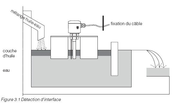

Avez-vous déjà envisagé une solution avec une sonde a admittance montée sur un flotteur ? Cette solution a l'avantage de ne pas détecter des "traces" mais une présence substantielle d'hydrocarbures sur l'eau. Seuil de détection mini env. 3 mm d'hydrocarbures. Le principe est assez simple : selon la densité du milieu l'immersion du flotteur varie. Il suffit donc de régler un certain seuil de détection sur la sonde de niveau montée sur ce flotteur, correspondant à l'immersion obtenue avec une certaine épaisseur d'hydrocarbures en surface (celle qu'on veut détecter...). Voir schéma ci-joint Cordialement

Il y a peut-être plusieurs solutions à votre problème. L'une est la mesure par admittance, comme le souligne un autre message ; sur le même principe, il y a des mesures par capacitance ou par fluorescence (flotteur) ou bien mesure par fluorescence avec circulation sur un analyseur. Je connais un distributeur de ce type de produit, si cela vous intéresse, vous pouvez m'envoyer un email. Cordialement.
