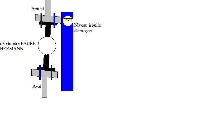

Bonjour à tous, Depuis pas mal de temps, nous sommes amenés à remplacer régulièrement ce type de débimètre. diametre de passage, un peu plus d'un pouce. Il me semble que ce type d'appareillage doit travailler d'une façon parfaitement horizontale ou verticale. Je suis allez sur place et constaté ( voir pièce jointe ) , j'ai téléphoné au constructeur et cela fait 2 jours que je n'ai pas de nouvelles. Alors , avis aux connaisseurs. rien n'est exagéré .

bonsoir success, Le problème est que je ne peux rien modifier . mais remettre en conformité oui. La nuance est claire. Les modifications de tubbing ou d'appareillage sont un sujet tabou chez nous. pour moi, la question est de savoir si ce type de montage, avec les brides soudées de travers et le fait d'avoir un delta de 2 à 3 mm entre la bride amont et aval , peut ou non influencer ma mesure, est ce que le fait de serrer mes brides pour obtenir une bonne étanchéité n'exerce pas une contrainte sur la turbine. merci

Bsr caregulepas, Effectivement, il y a contrainte, elle sera soumise a la traction (RDM)... Les règles de la bonne construction obligent à choisir les formes et les dimensions des pièces en tenant compte des conditions dans lesquelles ces pièces sont placées, connaître les propriétés physiques et les caractéristiques mécaniques des matériaux utilisés ; identifier les efforts auxquels sont soumises les pièces; calculer leurs dimensions en fonction de ces propriétés et de ces efforts. en ce moment le constructeur sera le mieux place pour nous dire si les caracteristiques mecanique de la turbine permettent une telle installation... et en mon sens c'est prevu et 2 a 3mm, les joints d'etancheite aidant, il doit en avoir* vous gagnerez dans le serrage... a+

Bonjour à tous, à la lecture de ce post je pense que m'a solution en US n'était pas approprié. En effet pour moi les turbines Faure Herman sont essentiellement lié à des liquides et je ne pensais pas qu'elles soient utilisées sur des gaz. Pour votre application j'utiliserais un massique thermique ou un tube de pitot moyenné. Dans les deux cas un affichage aux conditions normales est faisable. Concernant l'implantation il suffit de faire une manchette car ce sont des procédés en insertion. Reste juste à connaitre les longueurs droites, mais en tous cas au niveau mécanique il n'y aura pas d'incidence dues au mauvais alignement. Bonne journée. A + Twinlorz.
